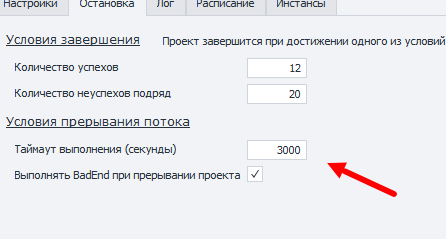

Удалось разогнать свое железо максимум до 20 потоков. Дальше программа начала подвисать. Zennodroid сам по себе тяжелый и кушает много ресурсов. Эмулятор же может зависнуть и не реагировать. Для того, чтобы обезопасить себя от этого риса я всегда использую "Условие прерывание потока".
115320

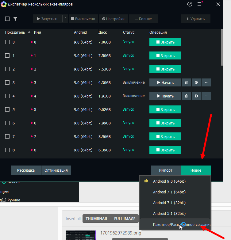

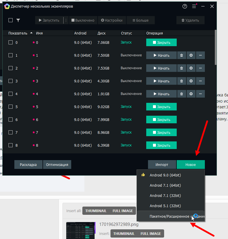

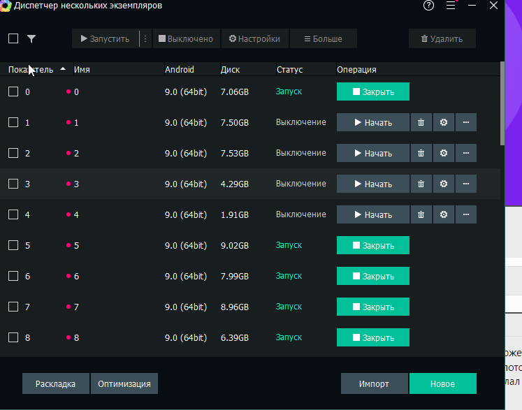

Про настройку эмулятора:
115323
115322

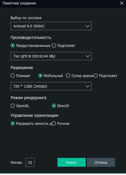

Для удобства я переименовываю все эмуляторы в понятные значения от 1 до 30.
Рекомендую всегда выбирайть разрешение "Мобильный". Были момент, когда выходили обновления приложения и оно переставало работать в режиме "Планшет","Супер широкий экран". Также я столкнулся с следующей проблемой: я создал много эмуляторов с разрешением "мобильный", но по какой-то причине разрешение у всех было разное, а не как в настройках 720*1280*240dpi. Решение было вставить кубик с указанием разрешения экрана в начале проекта перед запуском.

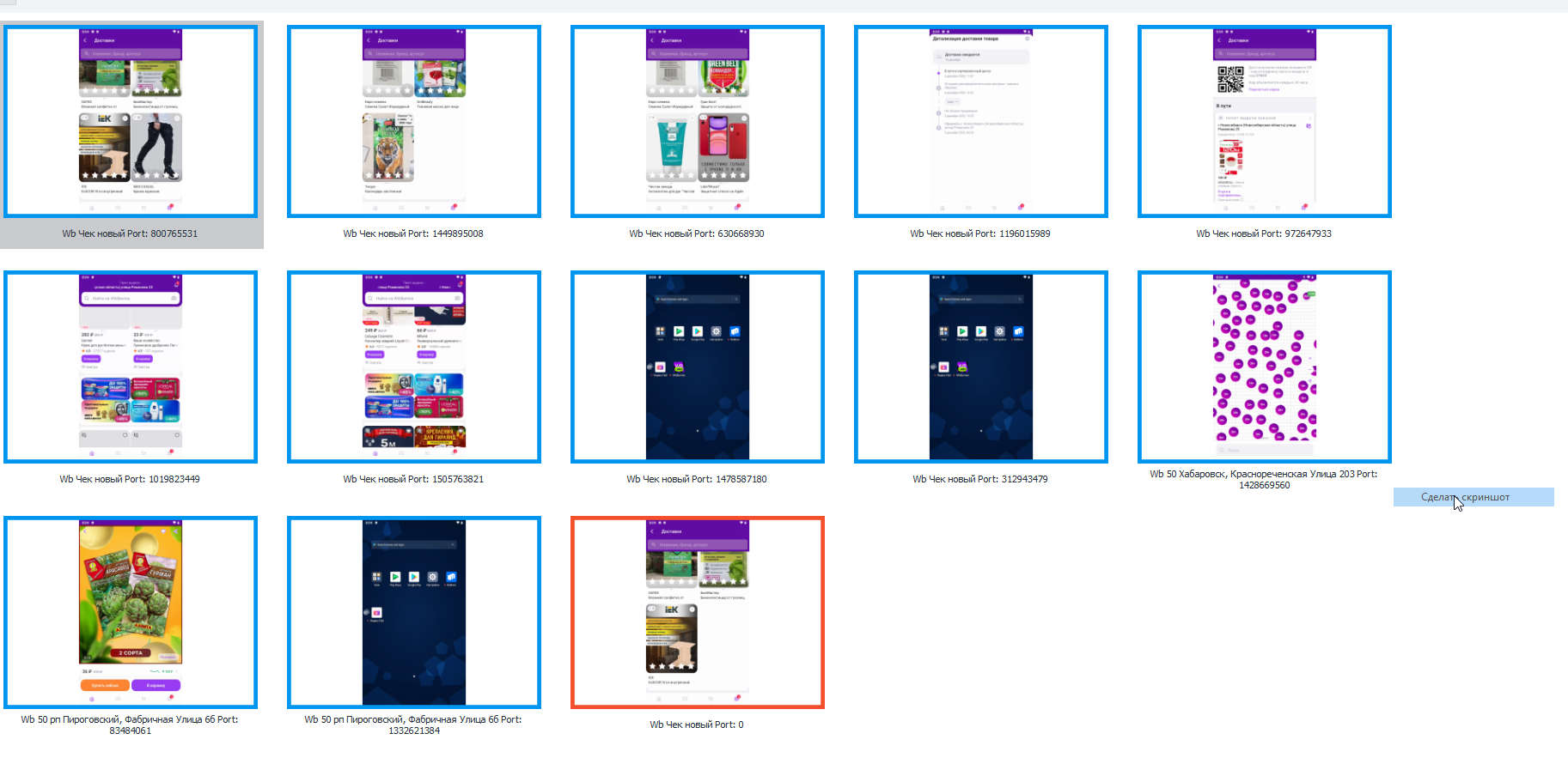

Вот так вот выглядит многопоток рабочий :ba:
115329
Где красный контур-сработал тайм аут выполнения. Бывает проще сбросит в проекте на тайм аут, чем прописать проверки на существование элемента. В данном случае работает чекер аккаунтов на информацию.

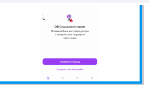

Вот такая ошибка появляется время от времени при обрыве связи или плохом прокси. И даже если нажать на кнопку "Обновить страницу", то она не обновляется. Для этого я всегда ставлю тайм-аут выполнения проекта.
С мобильными проксями у меня не задалось сразу. Не прогруз в приложении и ошибка с интернетом появлялась постоянно. Запустил ipv4 - ошибка осталась, но стала появляться реже. Все приложения разные - рекомендую делать тесты.
