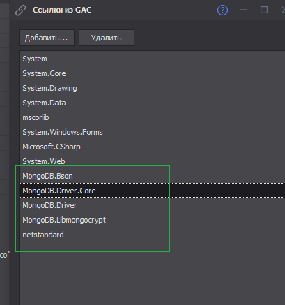

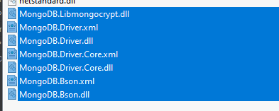

1. Скачал dll ки из поста выше (MongoDB v2.17.zip)
2. Перенес все файлы кроме netstandart.dll в External:
3. После неудач, заменил в Zenno 7.7.1 Релиз паке - Посмотреть вложение 95418 на тот что был в архиве (MongoDB v2.17.zip)
4. Добавил все файлы в GAC

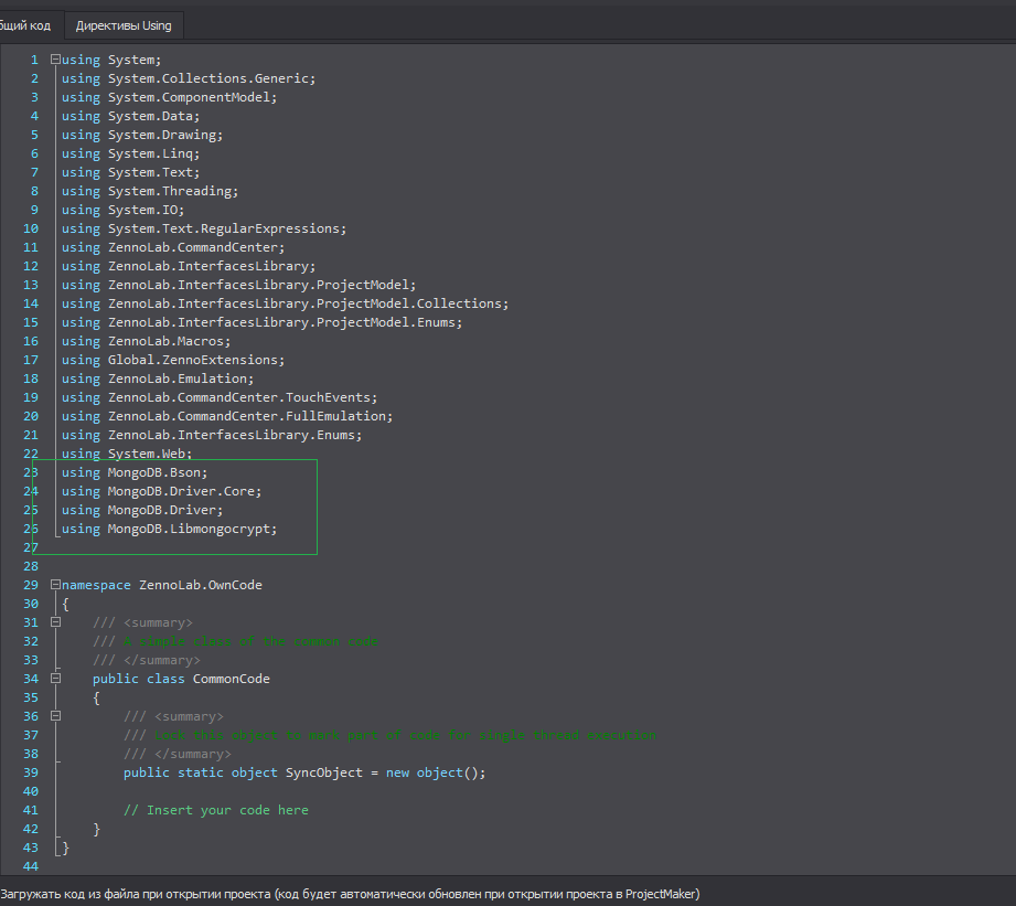

5. В общий код и Using прописал все что добавил (кроме netstandart, так как его в общем коде не находило почему-то.)
6. В namespace ZennoLab.OwnCode ничего не добавлял.

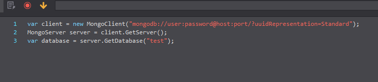

7. Создал С# кубик
8. Вставил туда по очереди для тестов примеры выше:
var client = new MongoClient("mongodb://user:password@host:port/?uuidRepresentation=Standard");
MongoServer server = client.GetServer();
var database = server.GetDatabase("test");
Сразу же кубик оповещения выдает ошибку:
