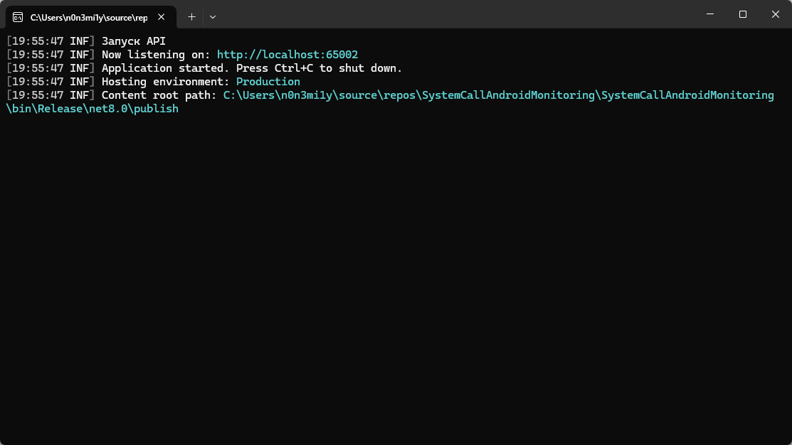

1. ASP.NET приложение, которое выступает в качестве API. Его вы можете увидеть на скриншоте выше. С помощью него мы поднимаем инстансы Titanium.Web.Proxy, выполняем добавление данных подмены, получаем и чистим список трафика.

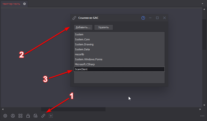

1. Добавляем ссылку на библотеку
А также, добавляем в общий код метод, который пригодится при установке сертификата

3. Запускаем ScamAPI

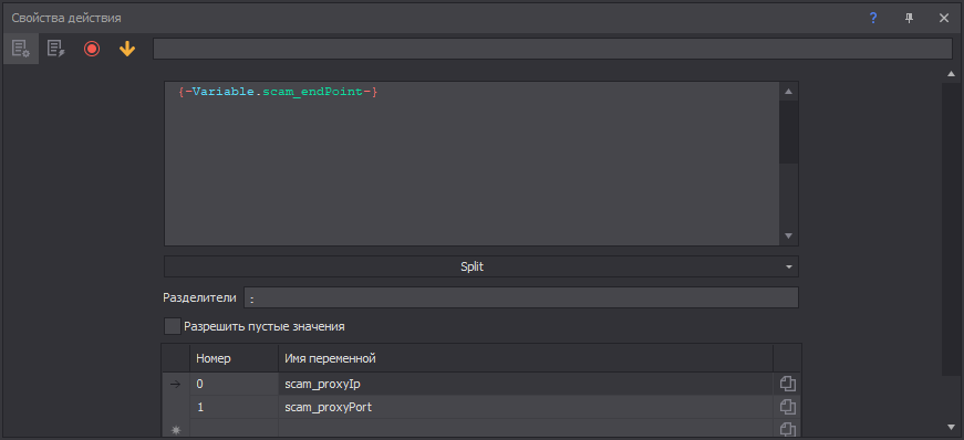

4. Выполняем код для создания нового инстанса Titanium.Web.Proxy (далее: TWP)
И разбиваем на нужные переменные через split

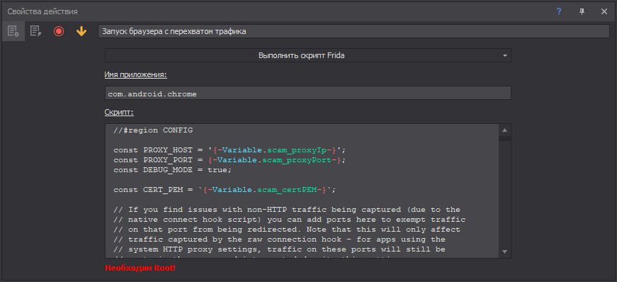

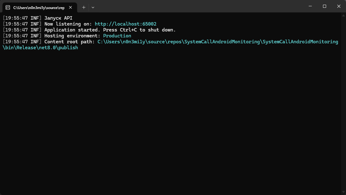

6. Запускаем браузер с примененными скриптами Frida
