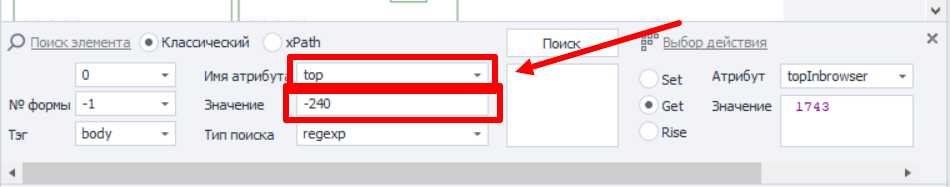

не совсем понимаю как это сделать. а тут тогда какие настройки нужно указать? я же могу в разной области сайта находиться не зная что там за элементы сейчас на экране

arhip1985
31.10.2011
2 956
781
надо вычислять - есть возможность получить - topinbrowser и top - они отличаются на величину смещения

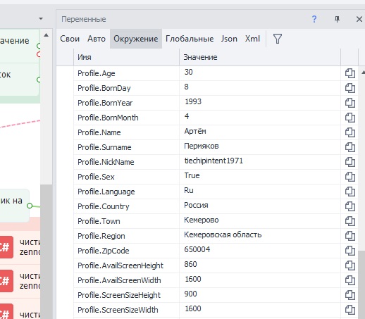

спасибо, а можете ещё подсказать как получить высоту экрана по вертикали видимой области в мобильной версии браузера (это я так понимаю разрешение экрана)?
