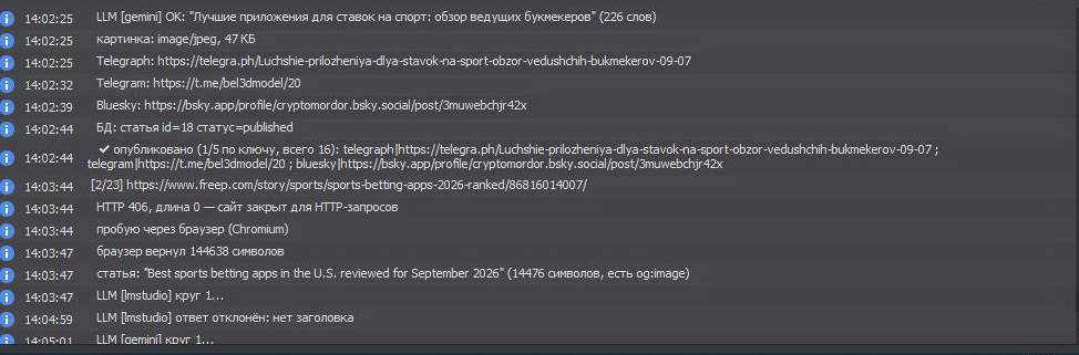

  5. Отправляет нейросети один запрос: переведи на заданный язык, сожми до 250–450 слов, перефразируй около 30 % текста, верни JSON с заголовком, лидом, текстом и тегами. Провайдеры идут цепочкой: локальный LM Studio → Gemini → NVIDIA. Упал один — подхватывает следующий.
  6. Находит картинку: og:image статьи, иначе поиск в Bing Images, на крайний случай — тематическая заглушка.

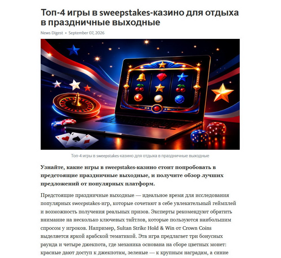

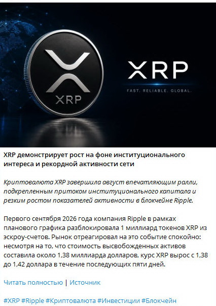

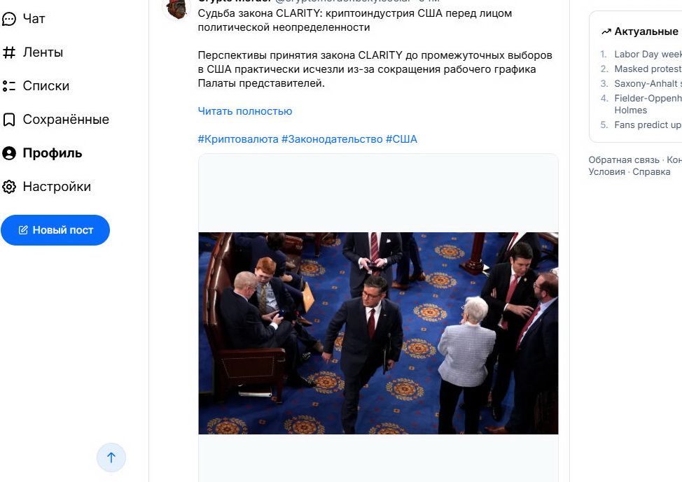

  7. Публикует: сначала Telegra.ph (полный текст), потом Telegram (фото с подписью и ссылкой), потом Bluesky (с обрезкой под лимит 300 символов).
  8. Записывает результат в базу и лог, выдерживает паузу и берёт следующую статью.
Ошибка на одной статье не роняет проект: она помечается в базе, бот идёт дальше.

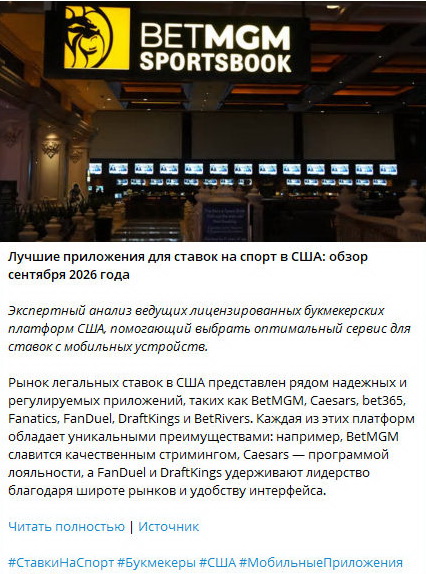

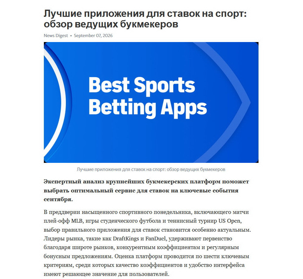

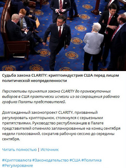

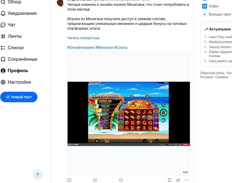

Вот как это выглядит на практике:​
Пользуюсь уже какое-то время (правда, у меня больше десятка соцсетей) - трафик есть и будет идти через эти каналы.
