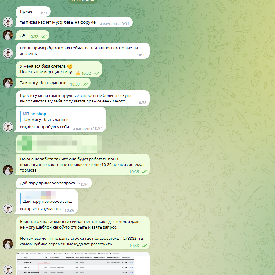

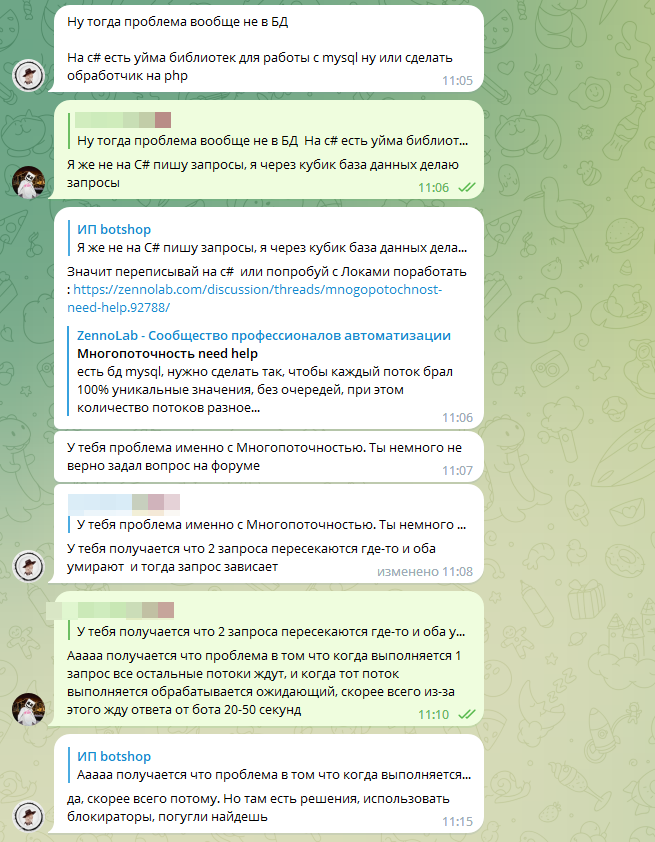

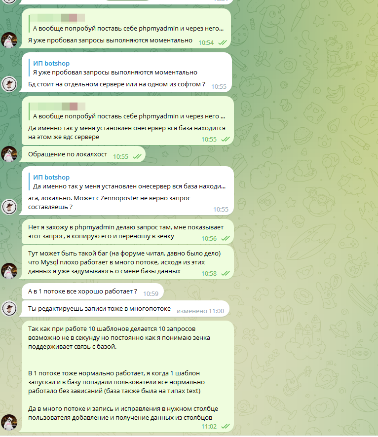

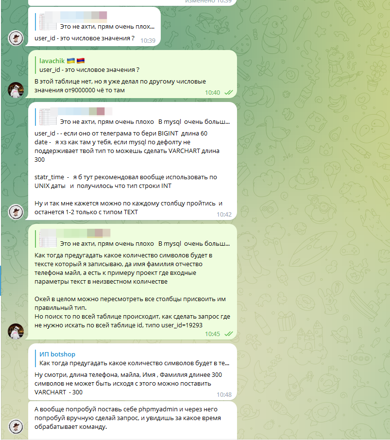

Исходя из диалога выяснили другую информацию:
103752
103749
103750
103751
