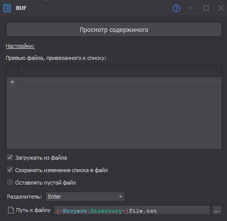

Да, Regex действительно может приводить к загрузке ЦП.
Есть 4 возможных пути, на мой взгляд:
1. Если используете 1 файл большого объема - разбейте на несколько маленьких.
2. Заменить регулярку на более простую (уже говорили выше)
3. Если файл маленький используйте стандартные списки в таком режиме, а не берите строки напрямую с файла через метод по типу "FileSystem.FileGetLines"
4. Используйте при работе стандартные списки в таком режиме
Реакции: dihard
Спасибо за Ваш комментарий, первые 2 пункта понял, а вот 3-4 немного не понял про стандартный списки. Я использую кубик c# и через lock беру строку с удалением. В кубике получается 3-4 строчки. В самом файле очень много строк более 100 тыс
