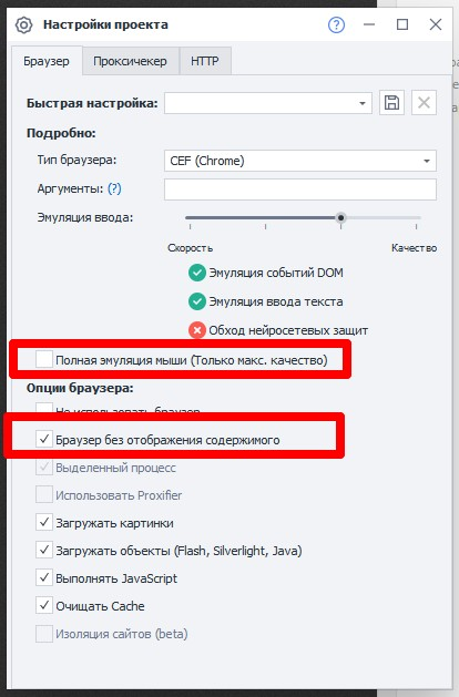

110457
Отключить полную эмуляцию и отображение содержимого.
Реакции: isaacfks
