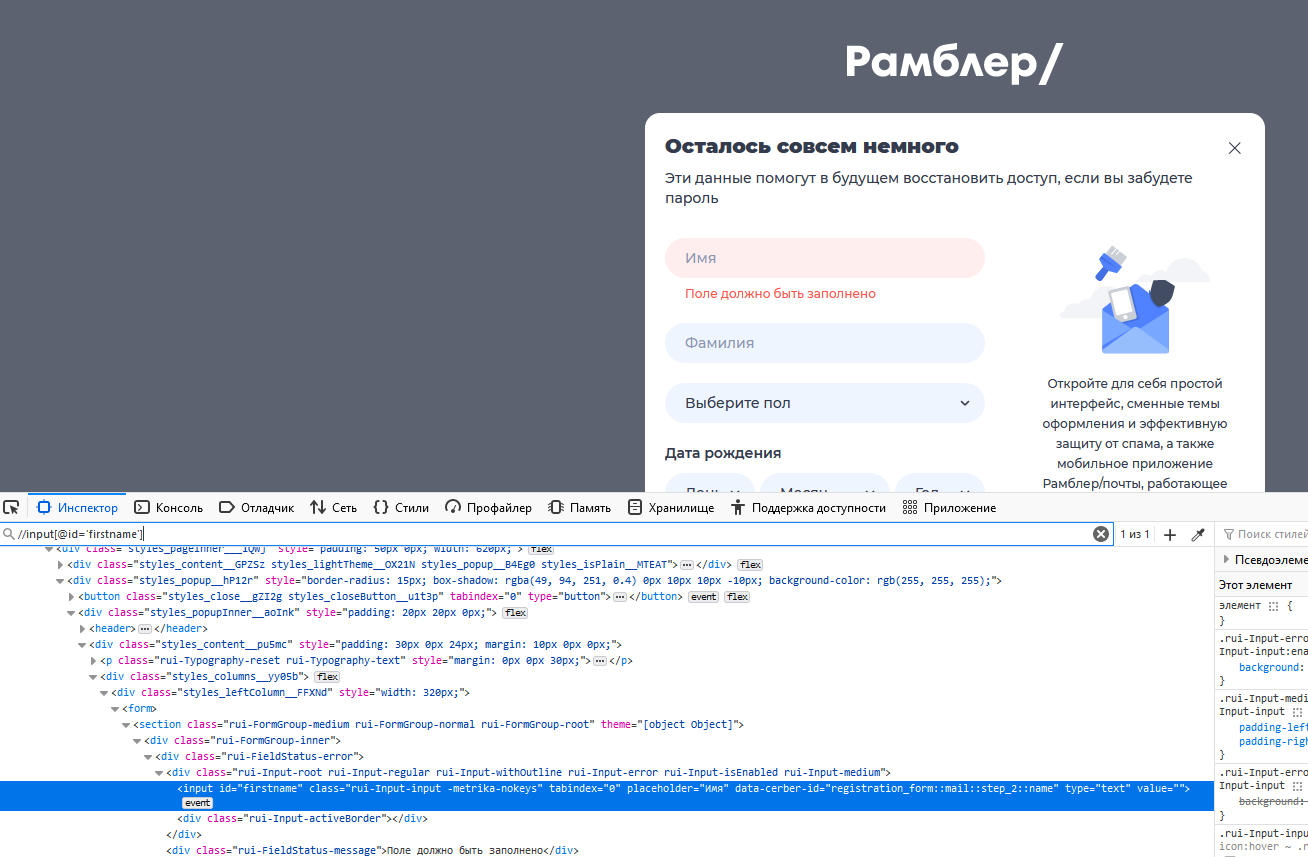

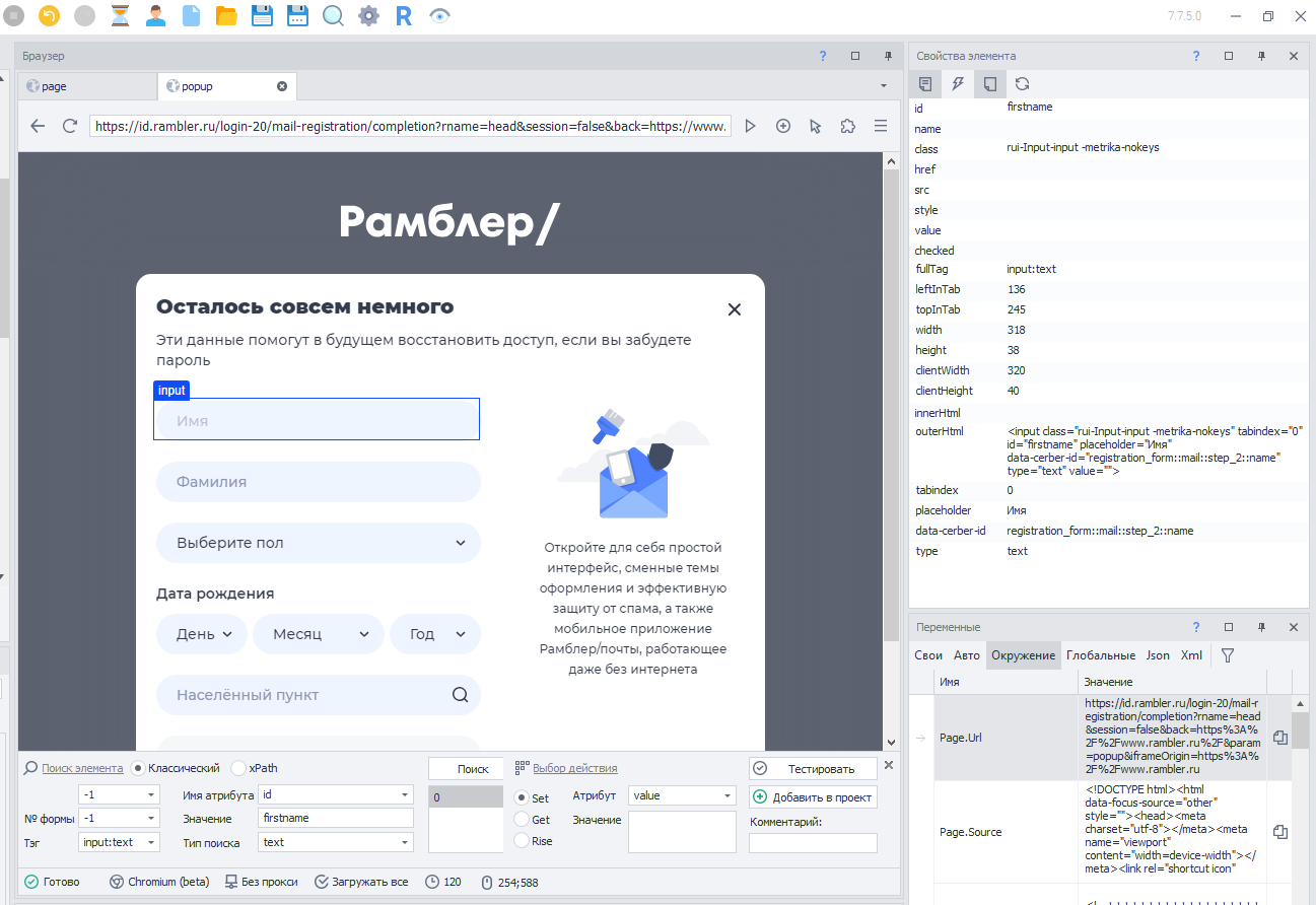

Всем привет. Не получается найти html элемент. Мне нужно кликнуть на поле "Имя" но выдает ошибку (с.м 2 скрин). Как это можно исправить? Буду очень благодарен

Проверил в версии 7.7.5.0 на движках Хром CEF и Хромиум - все отлично.
В какой версии работаете?

Работаю на 7.7.3.0, движок хромиум 113 версия
Проверил в 7.7.3.0 - тоже все нормально.
Возможно, не прогрузился DOM, попробуйте проект запустить кнопкой "С начала" и повторить попытку поиска элемента в конструкторе. Также загляните в "Переменные окружения", если повторится проблема - заполнены ли переменные {-Page.Source-} {-Page.Dom-} {-Page.Text-}.

XPath:
Имя → //input[contains(@data-cerber-id,'::name')]
Фамилия → //input[contains(@data-cerber-id,'::surname')]
Далее пол ::gender и т.д.
