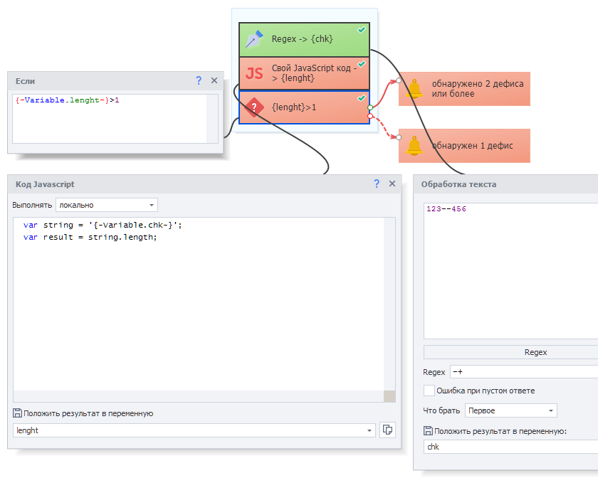

19 458
8 684
123--456 это если они друг за другом идут? А если они могут стоять хаотично в тексте?
Да, тут нужно как то обыгрывать регулярку.
Но можно проще сделать:
63405
