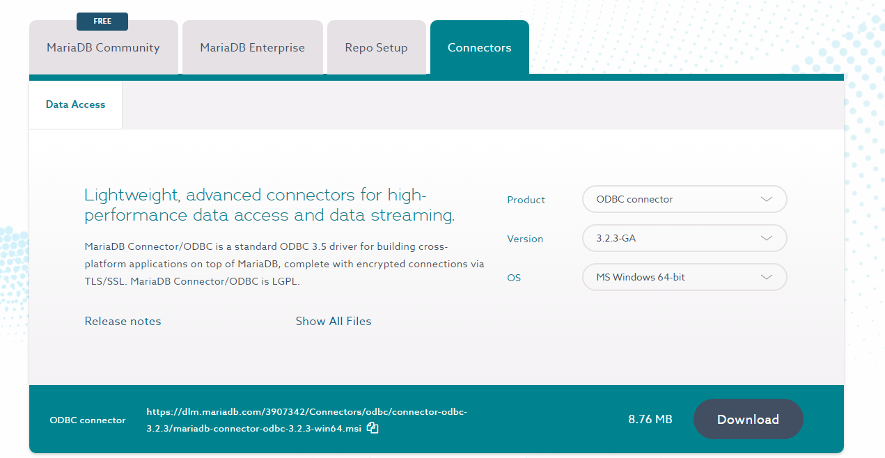

1 шаг. Установка MariaDB Connector.
Переходите по ссылке, выбираете ODBC connector, версию и операционную систему машины на которой установлен ZennoPoster.
125361
Скачиваете и устанавливаете.

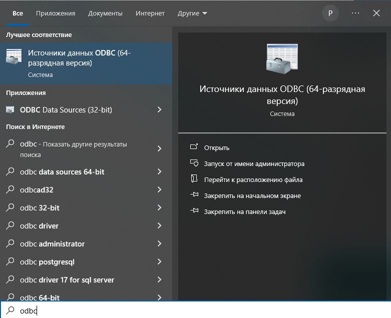

2 шаг. Настройка драйвера ODBC MariaDB.
В поиске винды вводите "ODBC", выбираете версию.
125362

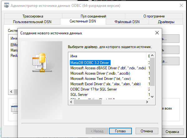

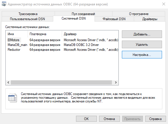

Открывается окошко "Администратор источника данных ODBC", переходите во вкладку "Системный DSN", лучше добавлять в этой вкладке, чтобы драйвер был доступен для всех пользователей.
125363
Далее кликаете по кнопке "Добавить", если вы установили в шаге 1 то что нужно, то у вас будет присутствовать пункт "MariaDB ODBC (версия) Driver", выбираете его и кликаете "Готово".

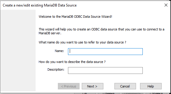

Появится окно настройки, придумываете название, если нужно добавляете описание. Кликаете"Next", указываете статичный IP вашего сервера с БД, указываете порт(если при настройке БД на сервере ничего не меняли, то по умолчанию используется порт 3306), указываете пользователя, который вы создали в БД, пароль к нему и указываете название созданной базы данных.

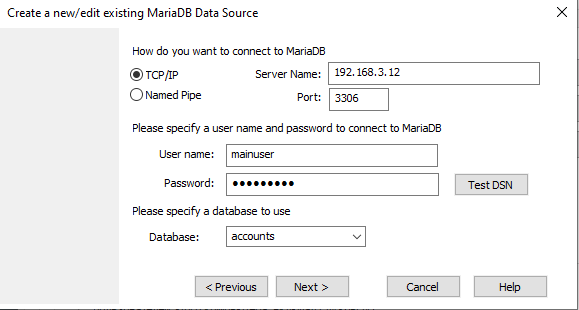

Указываете IP вашего домашнего сервера(ранее писал, что нужно в роутере закрепить IP за сервером), порт(3306 стандартный порт), указываете логин(его создаете в самой БД, у меня это "mainuser") пользователя, который будет подключаться к вашей БД и пароль к нему, а также указываете название созданной базы данных, у меня это "accounts".
125578
После кликаете "Next", тут тестировать не нужно, тест не пройдет.

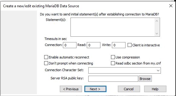

Если вам что-то нужно настроить с таймаутами, указываете(можно пропустить этот пункт).
125366

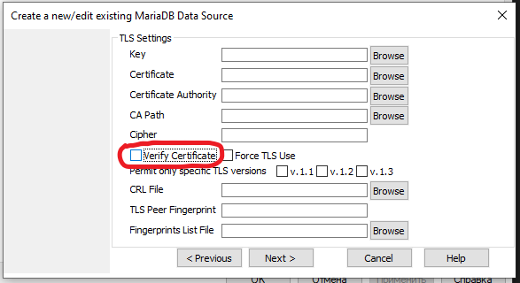

И на этом пункте, внимательно, если на сервере не настроен SSL доступ и вам он не нужен, то убираете отсюда "галку", иначе подключение работать не будет. Обращу внимание, что если убирать галку в такой же настройке в ZennoPoster, то изменения сохраняться не будут и при подключении будет возникать ошибка SSL.
125368

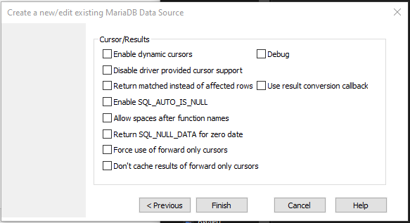

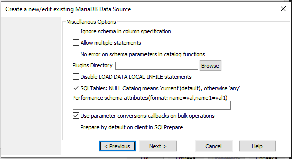

В этом пункте можете ничего не менять.
125369
И смело кликать "Finish".

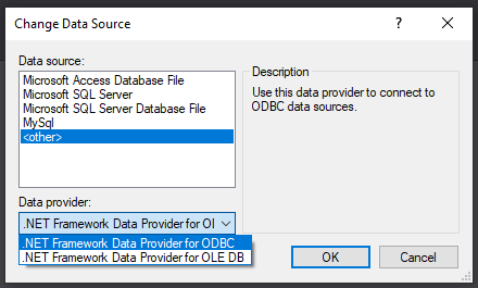

И выбираем "other" в поле "Data source", а в поле "Data provider" выбираем ".NET Framework Data Provider for ODBC".
125371
Кликаем "ОК".

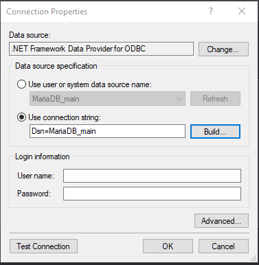

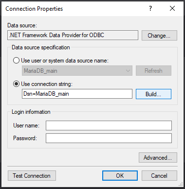

Далее, если у вас сразу не появился пункт с вашим название драйвером подключения в поле "Use user or sustem data source name", то выбираем пункт "Use connection string" и кликаем кнопку "Build".
125372

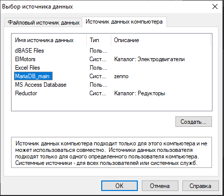

Переходим во вкладку "Источник данных компьютера" и выбираем созданный на Шаге 2 вами источник, в моем случае это "MariaDB_main"
125373
Кликаем "ОК".
_ _ _ _ _
И в появившемся окне, который мы проходили в Шаге 2 просто листаем все шаги кнопкой "Next" и в конце "Finish".
_ _ _ _ _

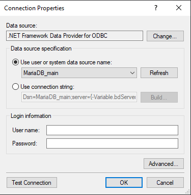

В итоге у вас должно получиться, такое окно с созданным вами источником.
125374
Логин и пароль тут указывать не нужно. Теперь протестируем соединение и кликнем по кнопке "Test Connection". И если вы все сделали правильно должно появиться окно с успешным тестом.
125375

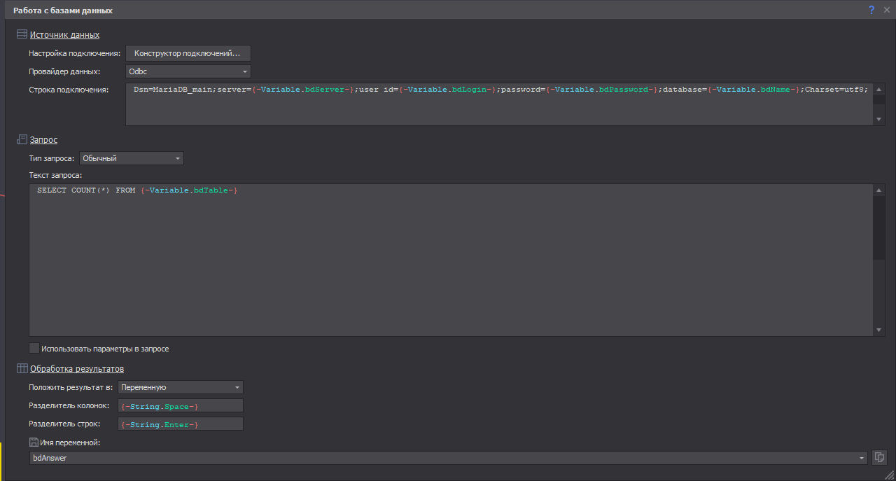

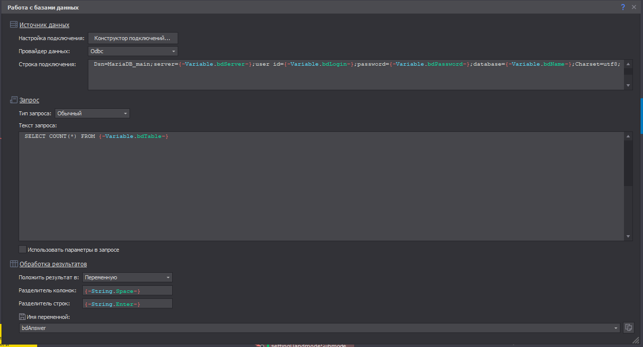

Переходим к настройке кубика и у вас должен быть следующий вид, чтобы взаимодействовать в вашей базой данных.
125376
Где, указан драйвер подключения "Dsn=MariaDB_main;", server - это IP вашего сервера, user id - логин к БД, password - пароль к БД, database - название БД, а в самом запросе указано название таблицы в БД, в данном случае она скрывается в переменной моего шаблона {-Variable.bdTable-}.
Этот простой запрос возвращает количество строк в БД.
