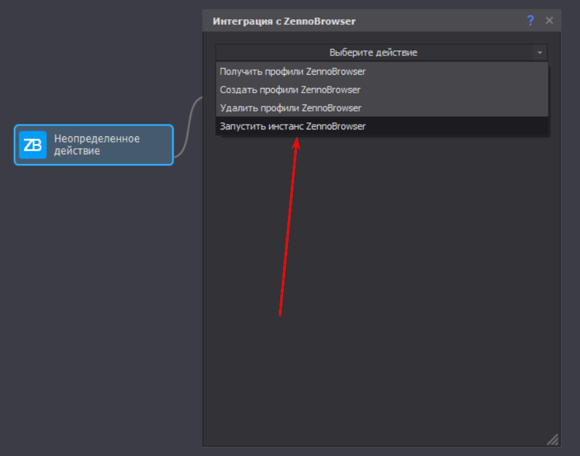

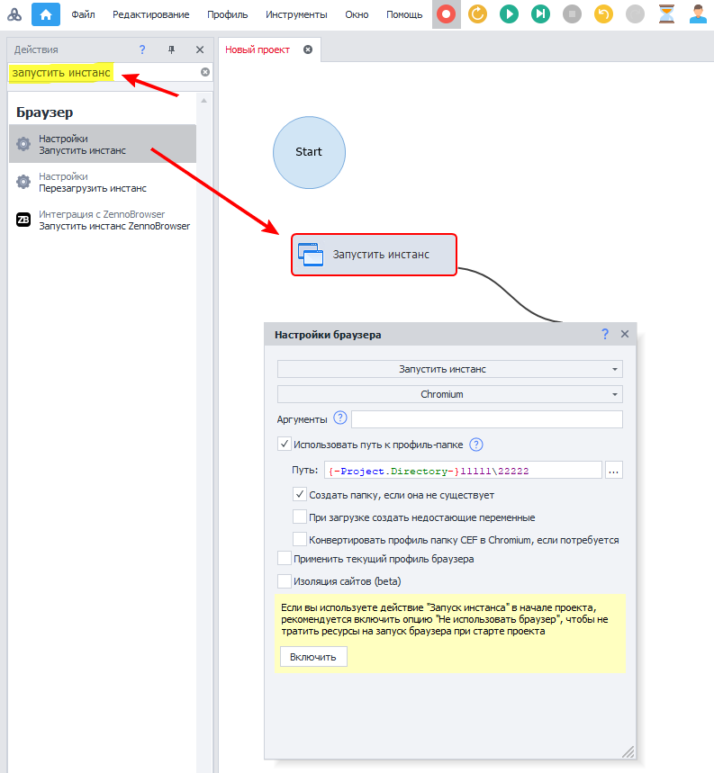

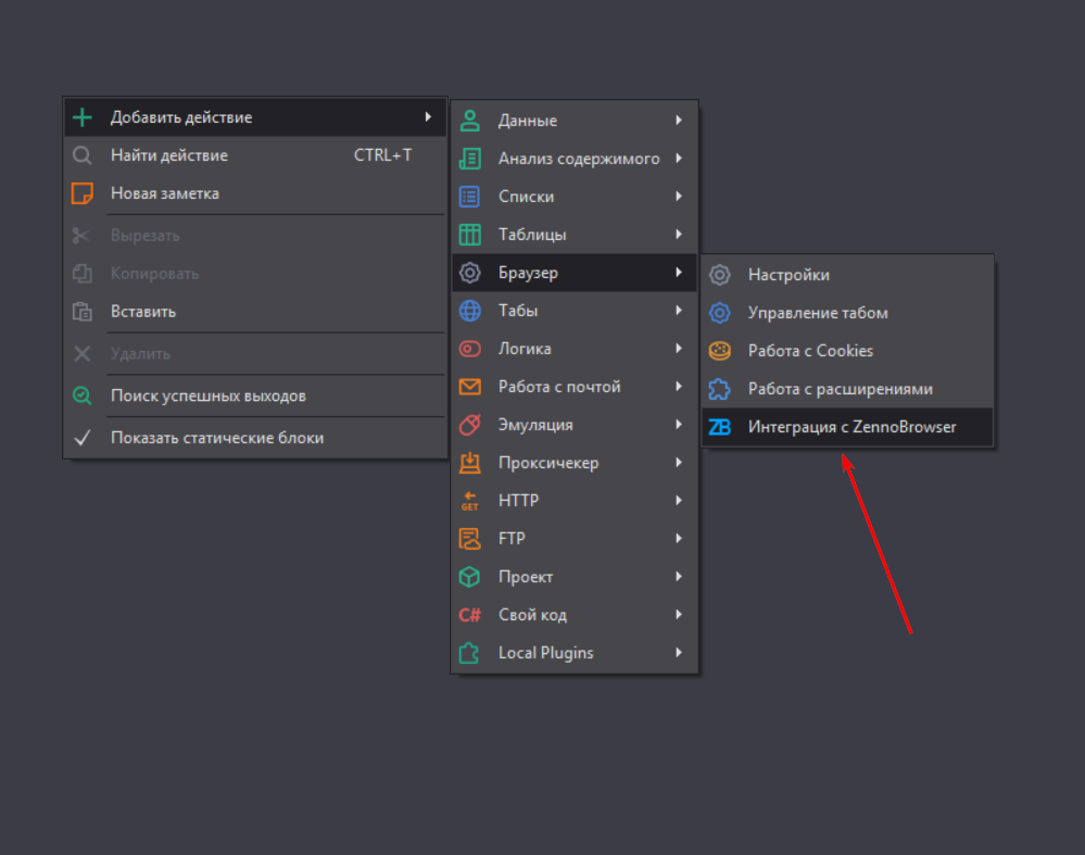

Как найти экшен “Запуск инстанса”? Есть гайд?
В Справке можно найти материал по действию Запуск инстанса - ссылка.
Также многие действия оснащены ссылкой на справку, под знаком вопроса "?".
В расширенном редакторе доступна панель действий, в которой вы можете через умный поиск находить нужные действия.
Также эту панель действий можно включить в отладочном режиме, по умолчанию, кажется она обычно включена, но свернута, можно развернуть. В расширенном редакторе она развернута.

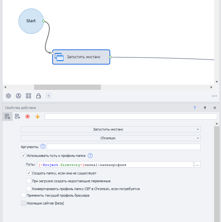

У меня тоже не держится Телеграм и это большой минус. Из вашей переписки, непонятно, что такое инстанса и как ее найти!
Видимо вы используете либо движок CEF Хром, либо профиль-файл.
При работе с Телеграмом рекомендуем использовать движок Хромиум и профиль-папку.
Движок вы можете выбрать в настройках проекта - иконка Шестеренка в статическом блоке проекта, в отладочном редакторе (режим с Браузером).
Инстанс, в принятой у нас терминологии - это окно браузера, где происходит работа проекта.
В предудущем сообщеннии есть скриншот с иллюстрацией, как с помощью умного поиска можно находить действия через панель действий. В окне настроек действия есть ссылка на Справку по этому действию.
