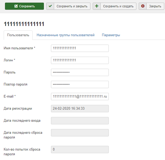

заполнил вот такую форму
50746

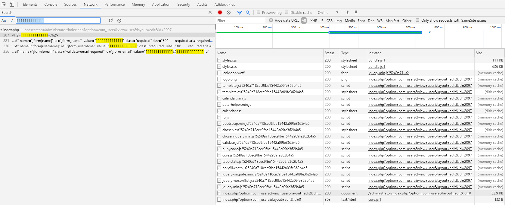

нажал Сохранить и получил вот что в Хроме
50747
Я так понимаю, что никаких пост запросов не было. А каким же тогда образом можно отправить данные на сайт, не используя браузер?

заполнил вот такую форму нажал Сохранить и получил вот что в Хроме Я так понимаю, что никаких пост запросов не было. А каким же тогда образом можно отправить данные на сайт, не используя браузер?
Запрос был, без него данные из формы не сохранились бы. Запрос нужно искать вручную, не через поиск.
