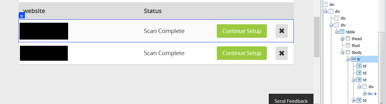

Вот список в виде таблицы. В нем пока 2 пункта, т.е. 2 домена, т.е. 2 строчки.
Как мне кликнуть по CONTINUE SETUP напротив домена, с которым я работаю?
Имя домена у меня в переменной.
надо определить номер строки в котором совпадение, а потом кликать по кнопке с таким же порядковым номером

есть такой способ - в цикле с счётчиком перебираешь каждую строку таблицы на содержание домена, когда нашло - выходишь и делаешь клик.
строку ищешь по общему признаку

Я-то понимал, что надо номер строки с совпадением определить, но не додумался, что надо построчно перебирать чего-то. В общем, получилось!
Большое спасибо!!!
