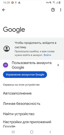

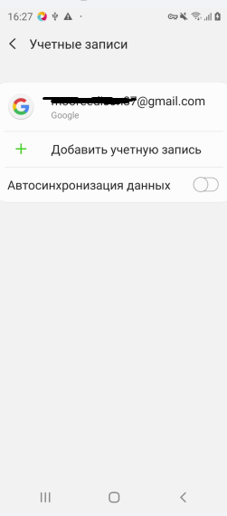

Изначально логинюсь в гугл аккаунт, сохраняю его в бд в виде:
"name": "youracc@gmail.com",
"type": "com.google",
"password": "yourpassYvVg8BorneiYI="
Но после восстановления аккаунта используя эти данные, получаю такое(учётная запись появилась, но по факту нужно заново вводить пароль):
116506
116507
ZD Enterprise 2.3.7
Android 9
Root включен
Попробовал на аккаунте Яндекс, всё прошло нормально, а вот с гуглом не могу найти причину, может кто подскажет куда копать? Весь код брал из этой инструкции и там всё работает "из коробки"

Дабы не открывать новую тему, подниму эту.
Столкнулся с такой же проблемой, после восстановление профиля запрос на авторизацию.
Другие приложение восстанавливаются без проблем.
Прошу помочь разобраться в чем проблема.
Заранее спасибо!
UPD: Сам же и отвечу, сохранение/восстановление параметров приложения com.android.settings решает проблему.
