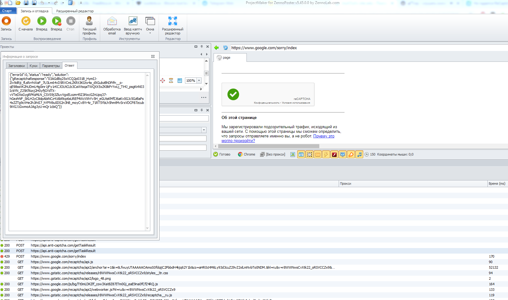

народ подскажите в чем проблема может быть, использую капча.гуру для распознования .. галочка появляется но дальше никаких дейстсвий
может кто подскажет как нормально парсить можно с нормальным разгадыванием

редиректит на вкладку sorry ...

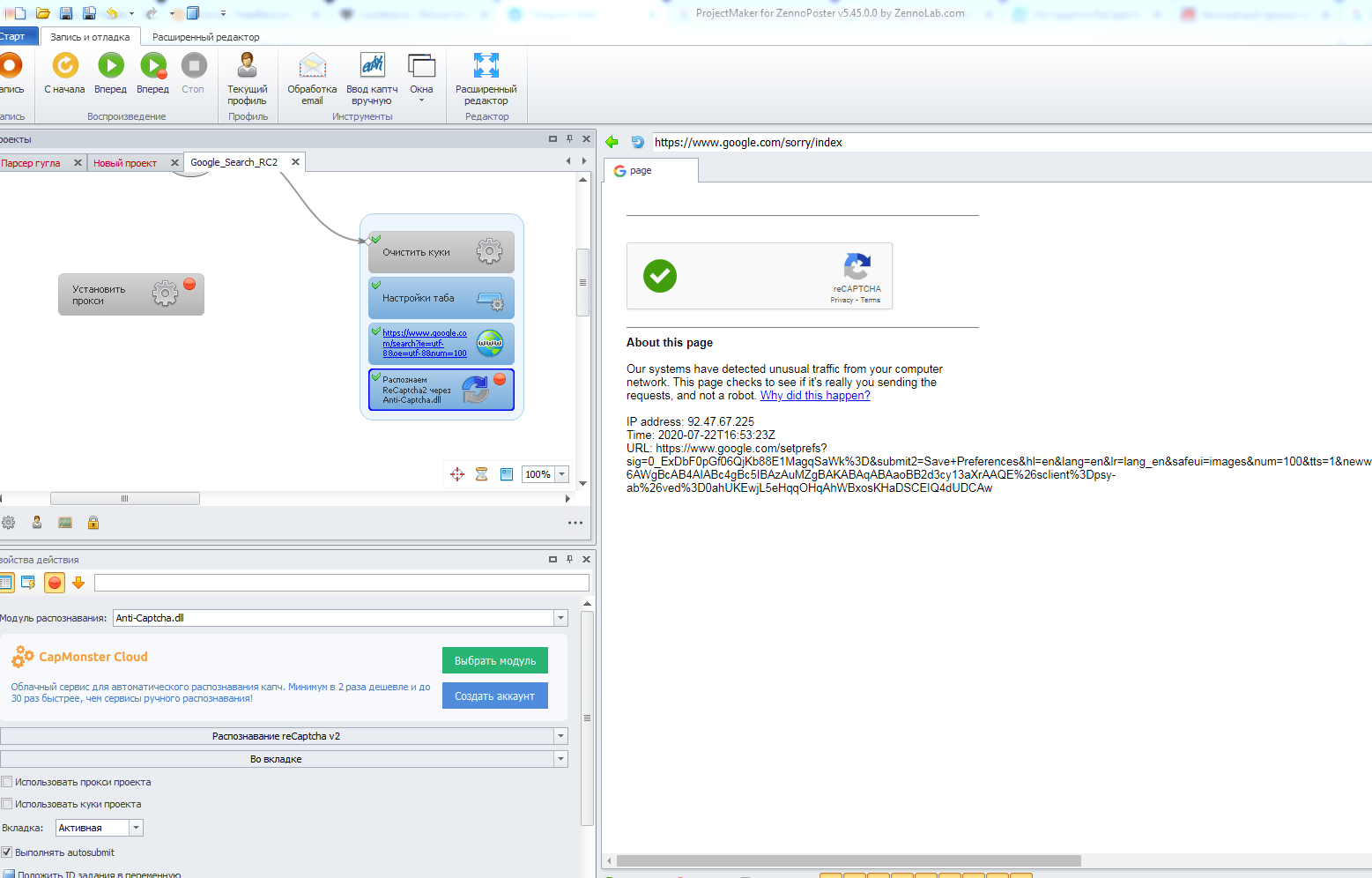

такая картина ... похоже какой то баг есть

Проверяю, все работает...
Возможно, что токен рекапчи не принимается.
У вас рекапча гадается через сервис или КапМонстр?

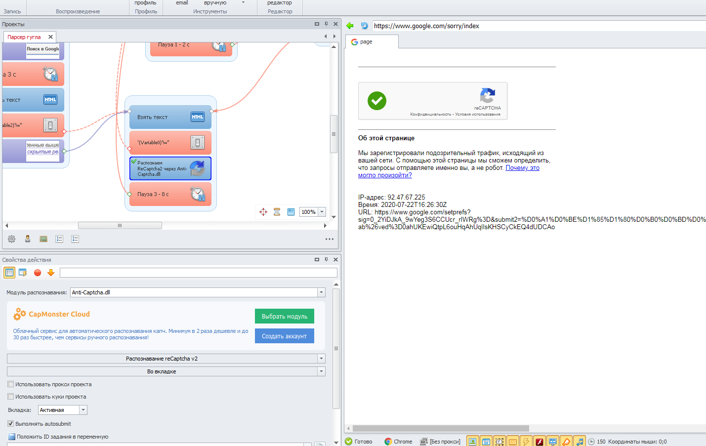

галочка же зеленаяч стоит значит все распознало
Ну вот я гадаю через КапМонстр, все прекрасно распознается и сабмитится.
После решения рекапчи возвращается на поиск.

проблема так и не решена... ощущение как будто н евсе параметры передаются

я так понимаю разгаданный ключ появляется
На мой взгляд может быть 2 причины - не принимается токен на рекапчу (решение - распознавать через другой сервис, с другим IP).
Не проходит сабмит ответа (токена). Можно распознавать через sitekey и делать сабмит ответа вручную - https://rucaptcha.com/api-rucaptcha#callback
