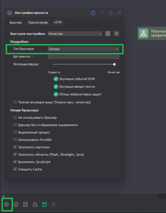

В настройках выставляю браузер, а в проекте всё равно firefox 45.
Где копать?

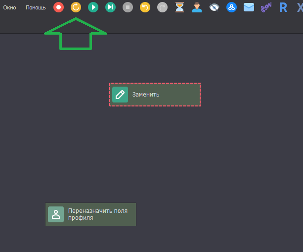

Покажите скриншот ваших настроек где вы что меняли.Тут?
62927
Перезапуск делаете с помощью этой кнопки?
62928

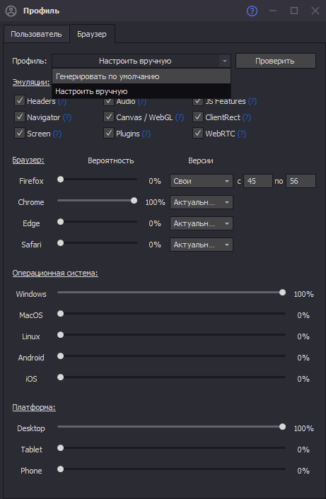

Включите генерацию профиля:
Для удобства, сменить браузер в глобальных настройках (браузер при старте), сменить браузер в проекте (и сохранить его),
включить генерацию и использовать кнопку "С начала".

Профиль сохранён, генерация работает. Но как только стартует шаблон, то врубается firefox 45.

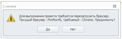

Прект запускаете кнопкой "С начала"?
Такое окошко появляется?
За несколько дней, наверное, все варианты перезапуска перепробовал: с начала, перезапуск projectmaker, перезагрузка компа.
Да, такое окно тоже вылезает после нажатия на "с начала".

В projectmaker я нажимаю "с начала", браузер меняется и дальше всё нормально идёт.
Но в зенке ведь эти действия не делаются? Как мне вставить кубики на смену браузера в начало шаблона, чтобы это самое нажатие происходило автоматически?
