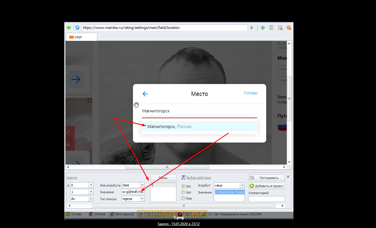

Всем привет! Ребята, нужна помощь. В мамбе хочу поставить город в анкете. Экшен со значением переменной Город прописывает город (рис.1). Затем ниже надо его выбрать в выпадающем меню, чтобы в строке полностью прописались город-область-страна. А затем нажать "Готово". Навожу курсор на это выпадающее меню, вызываю конструктор действий. Но если нажимаю Поиск, то выпадающее меню обнуляется и в графе Поиск пусто (рис 2). Даже если этот экшен создать, то он всё равно не будет срабатывать. Мне подсказали, что возможно тут надо сделать экшен и прописать в нём код С#. Но я не владею этим языком. Помогите пожалуйста с этим экшеном. Чтобы кликало на выпадающем меню и прописывался город (рис.3)

У тебя класс динамический видно? Ищи другой атрибут или цепляйся за соседей

Вот эти атрибуты есть. Но ничего из этого применить не получается, так как пропадают надписи в выпадающей менюшке при любом клике. Как быть? И что значит цепляться за соседей?

попробуй сделать эмуляцией клавиатуры DOWN и ENTER

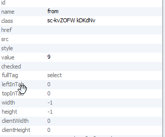

Да, помогло! Спасибо за подсказку. Я сам чёт не догадался. Но ещё проблема возникла, когда хочу возраст указать. Не могу кликнуть, чтобы выпало меню, где надо возраст выбрать. Не кликается и не выпадает. Тоже уже все атрибуты перебрал. Как быть?

Посмотри внимательно на атрибуты элемента, ты пробуешь работать с элементом который пока не виден => следовательно надо найти тот элемент который имеет высоту и ширину и находится не за пределами окна => открываешь дерево элементов и ищешь нужный

А что именно искать в дереве не пойму? Мне же надо, чтобы список выпал при клике на него экшеном. По какому тегу выборку сделать?
