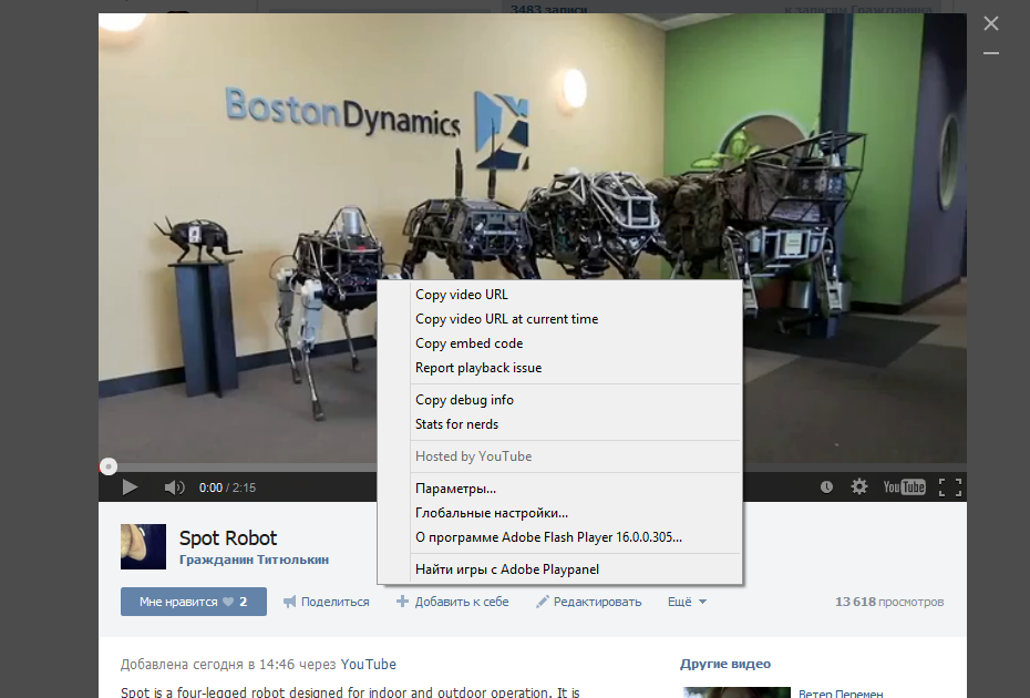

Здравствуйте! возникли сложности при написании шаблона, пользуюсь не так давно только начал изучать прогу, если вопрос глупый то сильно не пинайте))
Вобщем при работе с вк, стоит задача копировать код видео следующим образом, нажатие левой кнопки мыши на видео и выбор пункта "копировать код видео" ,проблема в следующем. В исходном коде страницы и дереве, кода видео нет, который получаю при помощи "копировать код видео"..тоесть регулярными выражениями не достанешь кусок кода. При имитации нажатии левой клавиши мыши в встроенном браузере выподает меню встроенное в программу и мешает другому выпадаещему меню плеера видео. Как можно реализовать эту задачу? и есть ли возможность при нажатии на "копировать код видео" ссылка скопированная в буфер обмена вставлялся в переменную или записался в файл автоматически или еще как нибудь? вот в принципе все, заранее благодарю за помощь:-)

Если вы про это, то это флеш. Программа ZennoPoster не работает с функциями флеша

Отключите загрузку флеш в браузере Зенно, тогда Youtube-плеер перейдет на html5. Появится нужная вам ссылка или нет, но в коде еще должен быть тег embed или object, обычно через них флеш-модули ставят. Также можно поискать регуляркой .swf - файл (плеер), там рядом с ним наверняка какая-нибудь ссылка должна быть. Также видеофайл может не иметь расширения или иметь неверное (txt, например) - халявная защита от скачивания. То есть видеофайл может быть зашифрован вообще под какой-нибудь md5 или еще что.
Можно поочередно попарно (и все вместе) поотключать загрузку скриптов и прочих модулей в Зенно, возможно они скрывают ссылку хитропопым механизмом.
Если ничего из этого не поможет, ну я не знаю :-)

При отключении флеш находит id-шники видео :-) пасибо!
