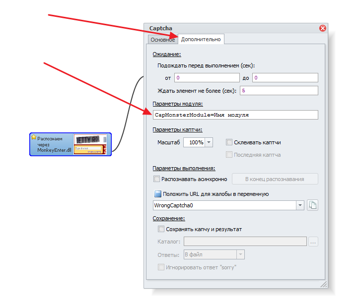

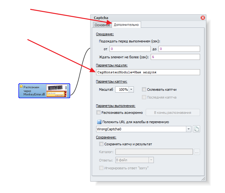

Навожу курсор правая кнопка мыши выбираю это каптча, в кубике модуль для распознания CapMonster2.dll, дополнительно параметры модуля указываю полное имя модуля. В полях Тип поиска и значение пробовал вручную указывать Тип поиска text, Значение брал из свойства элемента атрибут src результат такой же.
22 816
6 039
В дополнительных параметрах попробуйте прописать имя модуля:
