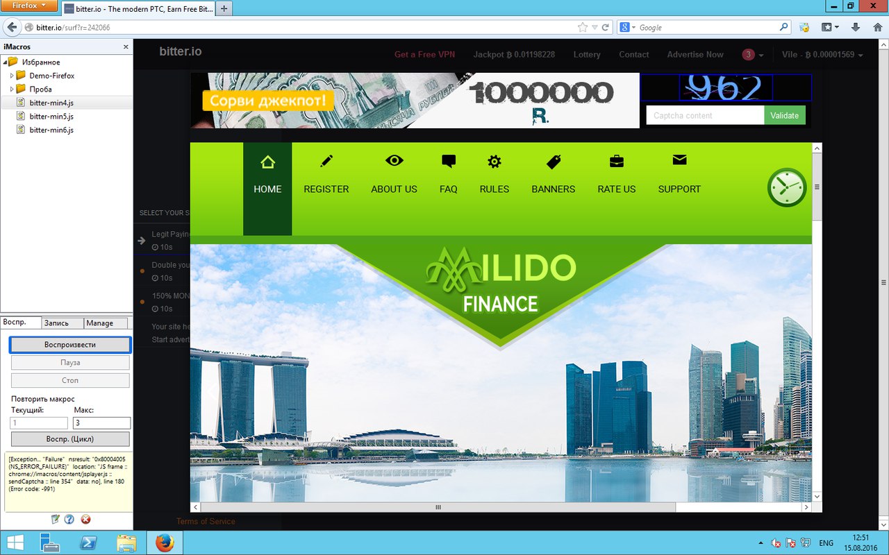

Назрела ещё одна проблемка...На vps сервере работает скрипт,капмонстр установлен на домашнем ПК.Во время отправки каптчи на СМ,появляется ошибка в скрипте.Настройки прописывал ка в инструкции по работе СМ с другим сервером.Если кто может,помогите пожалуйста через TeamViewer,хоть посмотрите все ли правильно.В личку или сюда res53147@gmail.com
В капмонстр каптча попадает и разгадывается или нет? Если нет проверяйте на домашнем ПК настройки роутера, антивируса, файерволла. Если да - ищите ошибку в скрипте.
Какая ошибка в скрипте и приходит ли капча на КапМонстр.
Она не попадает на капмонстер, кроме того не понятно как ее туда отравить, т.е подключиться к серверу не получается.На домашнем ПК с настройками все нормально,брандмауэр тоже отключон.
Каптча на капмонстр не приходит.
Судя по скриншоту скрипт не или не сохраняет каптчу или не находит ее что бы отправить. Ищите ошибку в коде
Но на домашнем же компе скрипт работает без проблем,правда во время отправки каптчи на распознавания, скрипт отключает прокси.
Я по тексту ошибки подсказал возможный ее источник. Дальше -дело ваше.:bs:
Скрипт сохраняет каптчу...P.S.Переводчиком не пробовали перевести ошибку.
