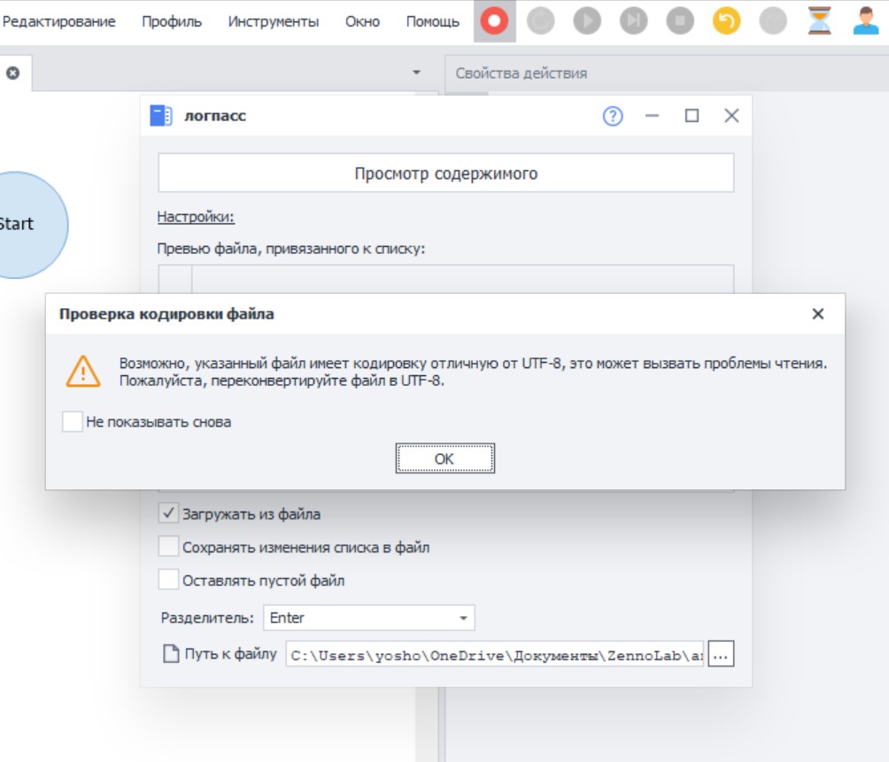

Проблема уточнилась.
Списки которые читаются состоят из русского текста и цифр.
А которые не читаются состоят из цифр букв и специмволов.
При этом при создании списка из файла с такими вылетает ошибка что кодировка не UTF-8
Но все файлы создавались одинаково и в кодировке UTF-8!!!
Все файлы создавались правым кликом мышки "создать-текстовый файл" идентично
Почему такое получается и как изменить кодировку если она поменялась самопроизвольно? Принудительное пересохранение файла с указанием нужной кодировки не помогло.
Ошибка снова вылетает

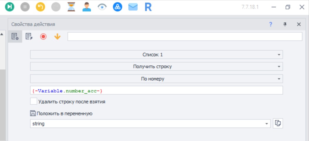

Строка берется действием "получить строку" по номеру который задается переменной (на скрине). Там цикл со счетчиком чтобы перебрать все строки с логинами из файла последовательно.
Пока что проблему удалось решить странным костылем. Методом тыка обнаружилось, что проблема исчезает, если в файле есть хотя бы один кириллический символ.
Поэтому тупо в конец добавил дополнительную строку со словом "конец" и скрипт стал работать)))
Но причину проблемы понять я так и не смог...

По поводу кодировки, не обращайте внимание на это предупреждение, это просто рекомендательный характер имеет.

Такая ошибка возникает при попытке взять несуществующий номер строки.
В списке у вас заканчиваются строки и выбивает ошибку на попытке взять несуществующий номер строки.

Да, видимо ошибка в этом а не в кодировке файла, на которую я думал из-за вылетающего окошка.
Покопался и понял, что номер строки задается выражением, которое не читается почему-то.
Если указывать номер строки вида
{-Variable.acc_number-}-1
то не воспринимается выражение и из-за этого ошибка
а если писать
то воспринимается.
Там какой формат допустим в нумерации строки которая берется из списка?
Почему так? Выражение нельзя указывать или я некорректно синтаксис написал?

Выражения с переменными не поддерживаются в этом поле.
Дефис воспринимается в качестве указателя для диапазона и в некоторых случаях для выражений, но не с переменными проекта, про диапазоны - подробнее в Справке.

Понял, спасибо. Ошибка значит была в том, что я выражение там писал и поэтому строка не находилась.
