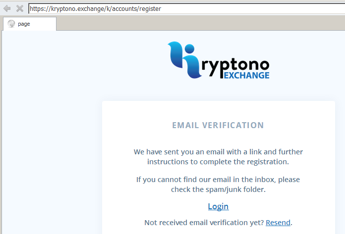

версия зенки 5.17.1
сайт https://kryptono.exchange/k/accounts/register
шаб простой, для регистрации, заполнение нескольких полей и после капча. Проблема в блоке распознавания капчи, он просто не отрабатывает т.к. не видит капчу
Пробовал ещё несколько раз, но всё равно не работает. Лог в скрине. Проблема может быть в 10 винде? Не первый раз возникает проблема на пустом месте, которой у других нет вообще

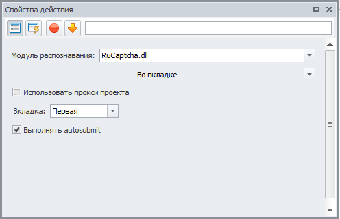

на всякий ещё настройки кубика, но тут и не трогал ничего собственно
Попробуй поменять сервис на антигейт. У меня были случаи когда рукапча просто отказывалась разгадывать капчу, ставил сервис антигейт и все ок.
