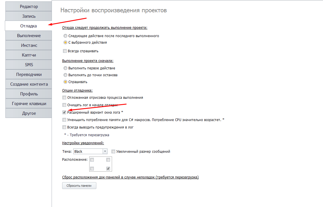

вот эту включите и презагрузите зенку

у меня нет такого в настройках, видимо из-за отличий демо версии, нашел такой пункт в другом разделе настроек, включил, не помогло.
