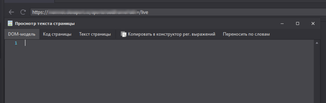

а как быть если dom вообще не видится после загрузки страницы? Т.е. в первый раз загружаю страницу, dom есть, после перезагрузки страницы через определенное время - нет?
    33,1 KB · Просмотры: 198
