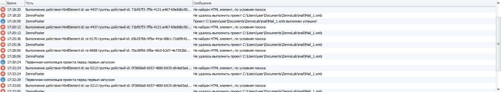

все бы ничего, но такая же ситуация, работает через 3 раза нормально. В ПМ все нормально. С прокси еще хуже работает. Некропостинг опять, где лучше получать ответы на актуальные вопросы?

все бы ничего, но такая же ситуация, работает через 3 раза нормально. В ПМ все нормально. С прокси еще хуже работает. Некропостинг опять, где лучше получать ответы на актуальные вопросы? Посмотреть вложение 14196
Копируй ID ошибки и через поиск в PM ищи экшн с ошибкой.
Да, так и делал, но все равно не изменило ситуацию. Не изменило потому, что и код (или блок схемы зенно) не менял, тк не нашел в них ошибки. На отладке все ок. Я пока в командировке, приеду домой, посмотрю еще раз

возможно элемент не успевает загрузиться, можно попробовать поставить перед взаимодейстивем с ним паузу

Возмоно сменился номер формы, возможно вы ищите по атрибуту , который меняется.
Смотрите, такой вопрос, а как мне получить номер формы ?
допустим я указываю ид и класс, как мне получить номер/а форм где есть поля с указанными данными ?

Просто используйте -1 как номер формы и документа для поиска по всей странице
