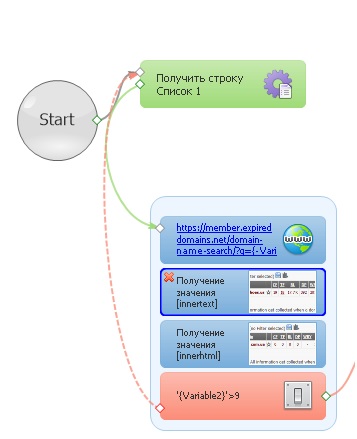

Привет, первый день копаюсь в демке, пока все нравится.
Но не получается одна вещь.
суть в следующем:
есть список данных Variable.text в тхт, открываю их поочередно и подставляю в урл типа
sute.com/?q={-Variable.text-}
На каждой странице мне нужно ГЕТом достать одно поле (значение)
Беру его через innertext
Дальше If проверяю и т.д.
Проблема в том, что для адреса на котором я создавал екшн все работает.
Но уже при открытии следующего Variable.text "действие не выполнено"
Хотя верстка страницы та же.
Подскажите кто знает. Ни на форуме, ни в нете не нашел ответа.
Какая именно ошибка пишется в логе? Это в ProjectMaker происходит?

Да ProjectMaker
Для адреса сайта на котором настраивал получение значения работает, при подстановке следующего уже нет.
Не нашли элемент
Выполнение действия HtmlElement Не найден HTML элемент, по условиям поиска

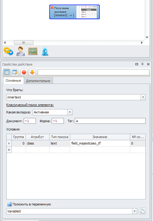

Вот примеры кода откуда нужно получить данные
<td class="field_majesticseo_tf"><a href="/goto/34/b2bb5d/105/?tr=search" target="_blank" class="">0</a></td>
<td class="field_majesticseo_tf"><a href="/goto/34/999m27/35/?tr=search" target="_blank" class="">17</a></td>
Нужны 0 и 17.

нужно еще видеть настройки кубика Получение значения..

td - заработало!
В мейкере, после получения данных и их сравнения, если тру, то запись строки в новый тхт. Работает.
Теперь открываю проект в ЗП запускаю проект - но ничего в файл не пишется.
Это ограничение ДЕМО или намек на бессонную ночь?
Разобрался.
Проблема была в авторизации.
Думал что мейкер передаст ЗП куки))
Дописал вначале авторизацию и работает.
