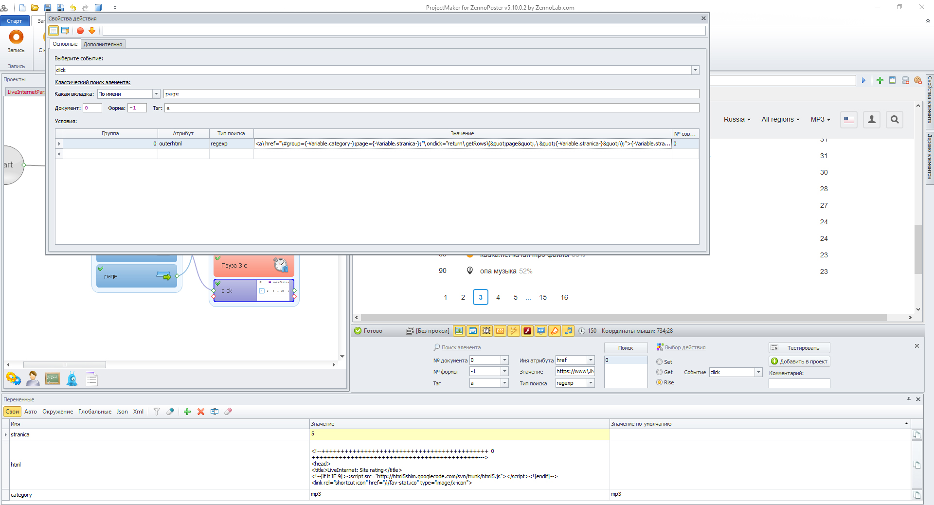

Да, действительно если заново вкладку открывать, то можно попасть на нужную страницу, не проверил это, спасибо за такую наводку. Но мне не понятно чем отличается Zennoposter и ProjectMaker? Ведь в ProjectMaker я все настроил, сделал имитацию клика с поиском по html тэгу и оно работает. Но при запуске в зенке почему-то этого html элемента не находит.
покажите скриншот где кубик клика и свойства кубика..

Punisher
27.12.2014
Сделал, но проблема все та же, в ProjectMaker работает, всё парсится и переходит, а в зенке нет.
только что проверил в ЗП - все ок, переходит, просто в адресной строке остается урл без изменения,
а контент страниц изменяется, судя по изменению номеров сайтов в каталоге и индикации активной страницы в пагинации..

Нашел я причину проблемы и как оказалось создал я ее сам себе :-) Читал когда-то на форуме что если в шаблоне много циклов, то он может зависать через некоторое время, поэтому нужно вставлять кубик "Перезагрузка инстанса". Вот и я себе его вставил, только по незнанию и глупости, влепил в средине шаблона и похоже что в нем был косяк. Удалил этот блок и все стало работать в Zennoposter, как мне и нужно. Спасибо sergodjan66, что уделили время :-)
