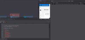

Здравствуйте в трафике я вижу юрл, а через мониторинг трафика не могу найти. Помогите найти решение
Вот коды которые я использовал
До места где нужно узнать юрл
instance.UseTrafficMonitoring = true;
После места где нужно взять юрл
var traffic = instance.ActiveTab.GetTraffic();
var tt = project.Tables["trafficTable"];
tt.AddRow(new List<string>()
   "Method",
   "ResultCode",
   "Url",
   "ContentType",
   "RequestHeaders",
   "RequestCookies",
   "RequestBody",
   "ResponseHeaders",
   "ResponseCookies",
   "ResponseBody"
foreach(TrafficItem t in traffic)
   var row = new List<string>()
     t.Method,
     t.ResultCode.ToString(),
     t.Url,
     t.ResponseContentType,
     t.RequestHeaders,
     t.RequestCookies,
     t.RequestBody,
     t.ResponseHeaders,
     t.ResponseCookies,
     t.ResponseBody == null ? "" : Encoding.UTF8.GetString(t.ResponseBody, 0, t.ResponseBody.Length)
   tt.AddRow(row);

В твоем снипете нет цикла foreach.Внимательнее посмотри)

Не силен в C#, чатгпт ответил - цикл foreach у тебя есть, и он работает правильно.
В снипете ,который ты скинул он есть да ,а вот в снипете ,который у тебя в проекте его нет.Посмотри свое первое сообщение.
Снипет на белом фоне рабочий 100%.
133094133095
S10n4eg
25.06.2014
342
61
Посмотреть вложение 133094Посмотреть вложение 133095
Так там ниже идет
     t.Method,
     t.Url,
     t.RequestHeaders,
     t.RequestCookies,
     t.RequestBody,
     t.ResponseHeaders,
     t.ResponseCookies,
Или я что-то не понимаю?
MaximTurbo
11.10.2019
71
20
var tt = project.Tables["trafficTable"]; // Тут ваша таблица
foreach (var t in traffic)
t.Method,
t.Url,
t.RequestHeaders,
t.RequestCookies,
t.RequestBody,
t.ResponseHeaders,
t.ResponseCookies,
project.SendInfoToLog(t.Url);
tt.AddRow(row);
Вот рабочий снипет.Он запишет весь трафик в таблицу.И в лог выведет URLы

Взял ваш код, всеравно не нашло юрл
MaximTurbo
11.10.2019
71
20
Значит дело не в снипете ,а в чем то другом(Только что проверил).Проверьте что бы до загрузки страницы выполнился этот снипет
И проверьте что бы движок у вас было Chromimum
Реакции: S10n4eg
S10n4eg
25.06.2014
342
61
Это все стоит, хрониум, код этот с true. Пробовал альтернативный способ передачи запросов, тоже не помогло
S10n4eg
25.06.2014
342
61
Спасибо за отклик) буду еще искать варианты)

Я так понимаю вы хотите получить CODE из URL редиректа, после основного запроса к серверу авторизации майкрософт.
Этот URL находится в заголовках основного запроса, 2-м по счету.
S10n4eg
25.06.2014
342
61
а как поулить этот юрл через зеннопостер?
SellProduct_AD
05.04.2025
86
29
Поставьте в настройках запроса получать содержимое и заголовки. Тогда ваш запрос вернет в переменную все редиректы.

Это чуть не то( я не на запросах делаю, а через браузер
SellProduct_AD
05.04.2025
86
29
Я не знаю/ не понимаю, что вы делаете через браузер и зачем вы хотите отловить этот URL. Если как я выше предположил вам нужен CODE...
- CODE временные данные спрятанные в редирект от возможных перехватов. Становятся недействительными в следующем же запросе при обмене на авторизационный токен.
- В браузере JS сами вырулят с авторизацией. Не уверен, что они оценят вмешательство.
С учетом этого...
- Ну посмотрите в t.ResponseHeaders в запросе основного URL или конечного, если честно не знаю, что записывает монитор трафика в результате.
- А если не для автоматизации, то лучше конечно смотреть в Fiddler
