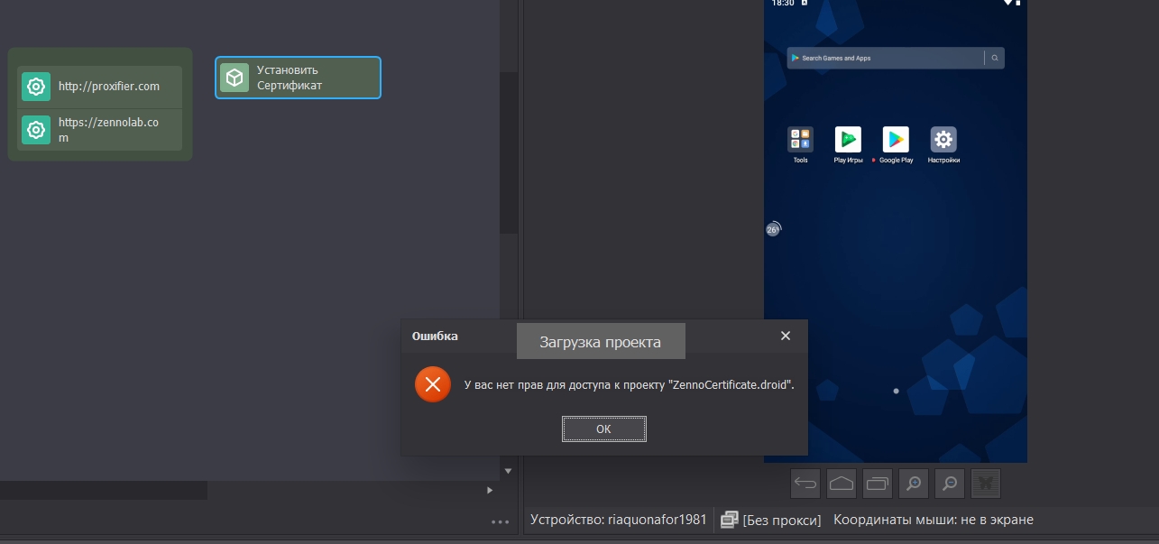

но при открывании файла(ZennoCerrtificate.droid)
Необходимо выполнить экшен "Установить сертификат". Открывать файл ZennoCertificate.droid не нужно.
При выполнении экшена возникает ошибка?
Реакции: miktriy
rodgers
24.09.2014
33
Да второй скриншот - это сообщение вылетает когда нажимаешь на кубик "Установить сертификат".
rodgers
24.09.2014
33
Можете помочь решить проблему?

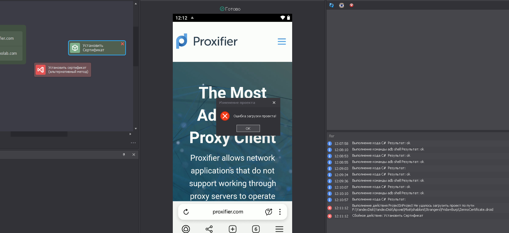

У меня возникла такая же проблема, как решить её?
И у меня такая проблема, давно о ней писал, вот тут, год назад https://zenno.club/discussion/threads/zde-frida-ne-zapuskaet-prilozhenija.122409/post-816576
Здравствуйте,
Попробуйте такой вариант. У меня сертификат установился.
ZD 2.4.5.0 \ Memu актуальное обновление.
