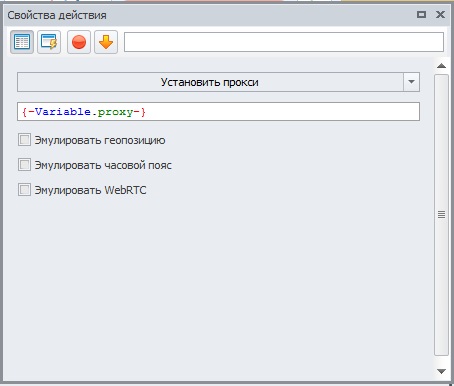

Первый экшен он берет строку из списка проксей с удалением
Второй экшен он эту строку кидает в конец списка
вот настройка экшена установить прокси
я запускаю 6 потоков с этими экшенами проксей, из них открывают сайт только 3 окна, остальные тупо по кругу грузят страницу, без её прогрузки
