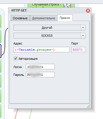

Собственно беда.... за которую отодрал провайдер и завалили сервак....
Шаблон на POST|GET запросах. Работает в много-потоке(примерно 100 потоков в работе), устанавливаю прокси кубиком "установить прокси" и потом в кубиках отправки запросов устанавливаю "использовать текущий прокси проекта"
Вообщем какого то хрена проскакивают запросы прямые без использования прокси....
Как исправить этот глюк?
Его надо не устанавливать экшеном а пложить в переменную и потом у эшена POST\GET указывать эту переменную в поле прокси.
И тогда точно будет работать без проблем?
Я так понимаю вот так?

Да верно.
Не забывайте удалять прокси если не хотите повторяться
переделал. Попробую. Но хостер сделал последнее китайское... говорит если снова абузы пойдут, не обижаться )))

И формат по умолчанию использовать user:pass@ip:port
