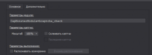

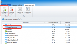

статья 2011 года... 10 лет в обед. вряд ли она актуальна.
модуль надо подключать не в зеннопостере, а в капмонстре.
вызывать модуль из проекта надо через dll капа , с указанием названия модуля.
например так
79436
79437
79435
