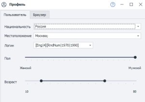

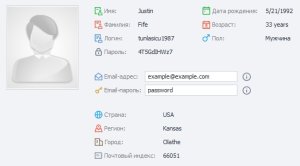

Запускаю ПМ. По умолчанию генерируется профиль, как правило англоязычный. Пример для наглядности,
139693
мне нужна генерация РФ пользователя, настройки профиля для этого настроены,

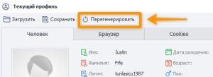

для того, чтобы получить такого пользователя мне надо нажать
139695
Кстати, плохо, что с таким действием нет опции соответствующего кубика, у меня в распоряжении есть только,
139696
Хотя логично (и для меня необходимо) добавить сюда Создать, потому что я веду работу в ПM, а не в ZennoPoster-е.
Следовательно, приходится каждый раз нажимать на иконку пользователя и Перегенерировать.

Порадовался, думаю, отлично, то, что нужно. Создаю профиль папку, подставляю туда Фамилию и Имя пользователя (чтобы отличать) и на тебе - туда подставляется не RU пользователь, а тот, что по умолчанию - он всегда иностранный (хотя у меня в настройках профиля в проекте - RU). Получается данное действия теряет смысл.
Т.е. этот кубик сначала выполняет и сохраняет профиль, а потом его меняет. Зачем?
