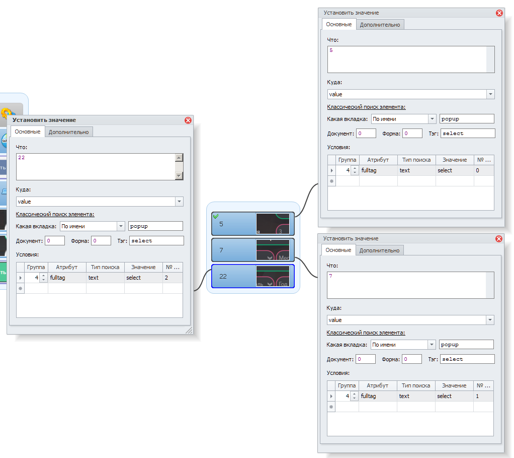

Пробуйте в режиме Записи
создавать автоматические действия, только что протестировал - все ок, проблем с ними нет.
А потом изучайте эти созданные действия, лишнее отбрасывайте, но в принципе и так все работает.
После подчистки автоматич. созданных действий, получилось:
(в кубиках установлена дата: 5 июля 1997 года, в последнем кубике, соотв. уст-ке года, прописывается возраст, в данном случае 22 года)
Реакции: STIKS1911

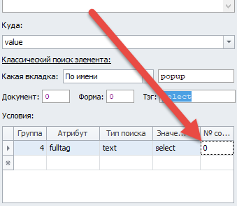

Благодарю Вас!)получилось сделать.Только вопрос, 1) я так понимаю другие значения в графе условия просто удаляем для того чтобы убрать лишнее и оставить самое сильное свойство? 2)и как именно можно определить,что в таблице Условия при выборе,например дня рождения, после значение select, № это именно 0?
1) да, именно так, но даже убирать лишнее зачастую не надо, главное работает (авто-запись действия - оч. мощная штука, иногда здорово спасает)
2) методом проб и ошибок, экспериментируя с действием, в данном случае номера совпадения автоматом записались
