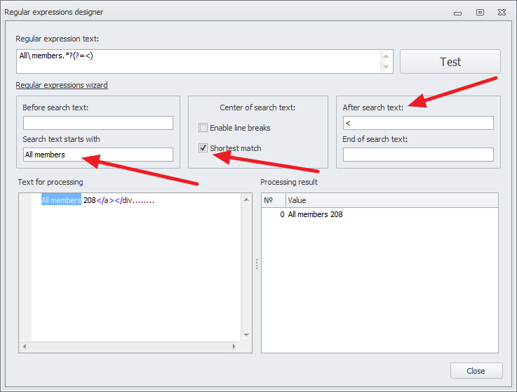

Не могу понять как спарить значение до определенного символа с помощью регулярных выражений
Я разобрался как правильно указывать текст с которого строка должна парситься All\ members.* но не понял как указать символ до которого нужно ее парсить.
Пока что удаётся получить километровый текст который начинается с нужного мне значения
All members 208</a></div.........
Подскажите, пожалуйста, что нужно добавить к All\ members.* что бы он парсил значение до первого символа < чтобы в итоге получить только это значение All members 208
22 241
5 847
Реакции: Belwin
