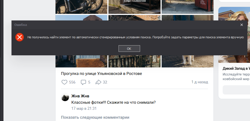

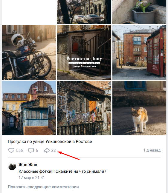

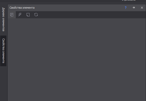

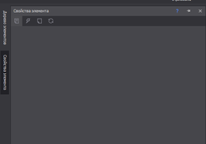

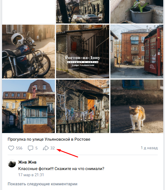

Пытался сделать репост поста. Навел на него, чтобы найти значение, через "В конструктор действий" Но мне выдает ошибку.
Свойство элементов тоже молчи. Раз он не смог найти в конструктор действий...
Скриншоты:
Как вообще находить кнопки, которые скрыты? :ah:

Приветствую 8-)

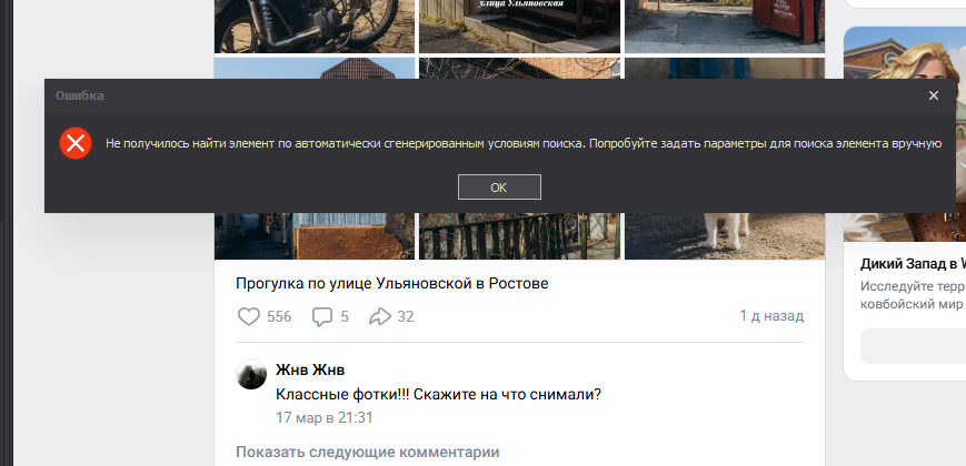

Навел курсором на кнопку репост. Правой кнопкой мыши вышло менюшка. Нажал "В конструктор действий" не получается. Выдает ошибку:
Нажимал "Исследовать элемент" тоже пусто:

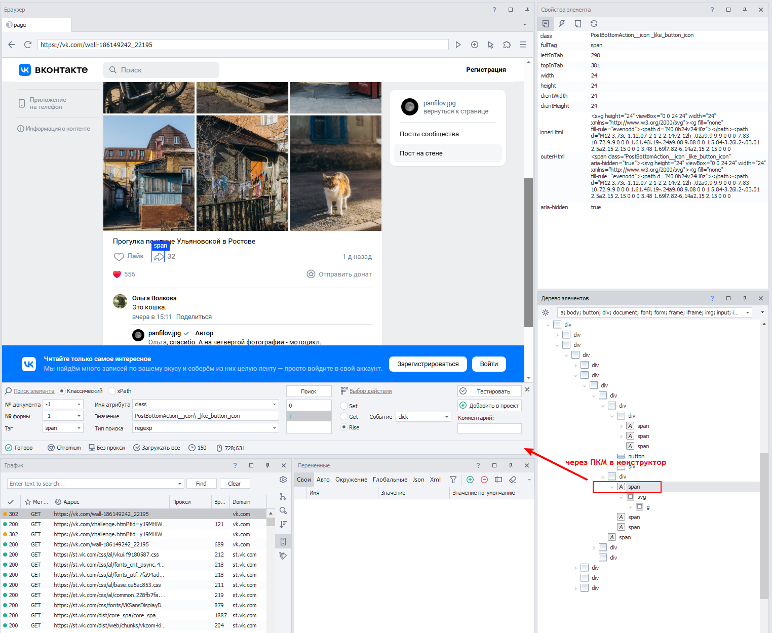

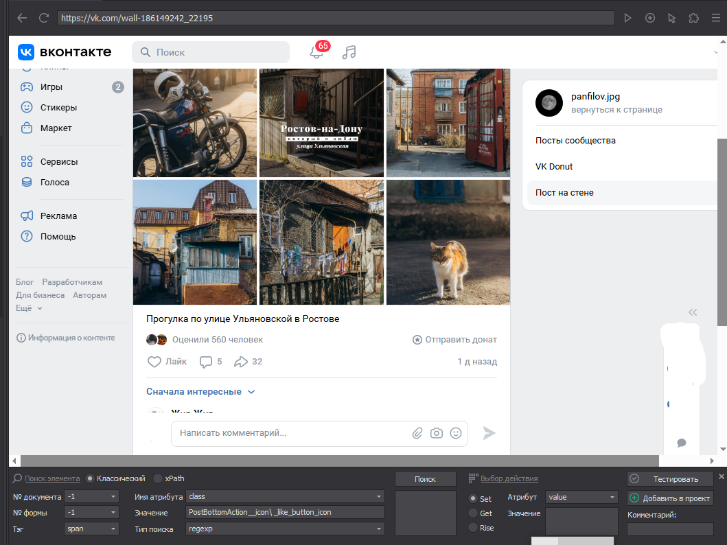

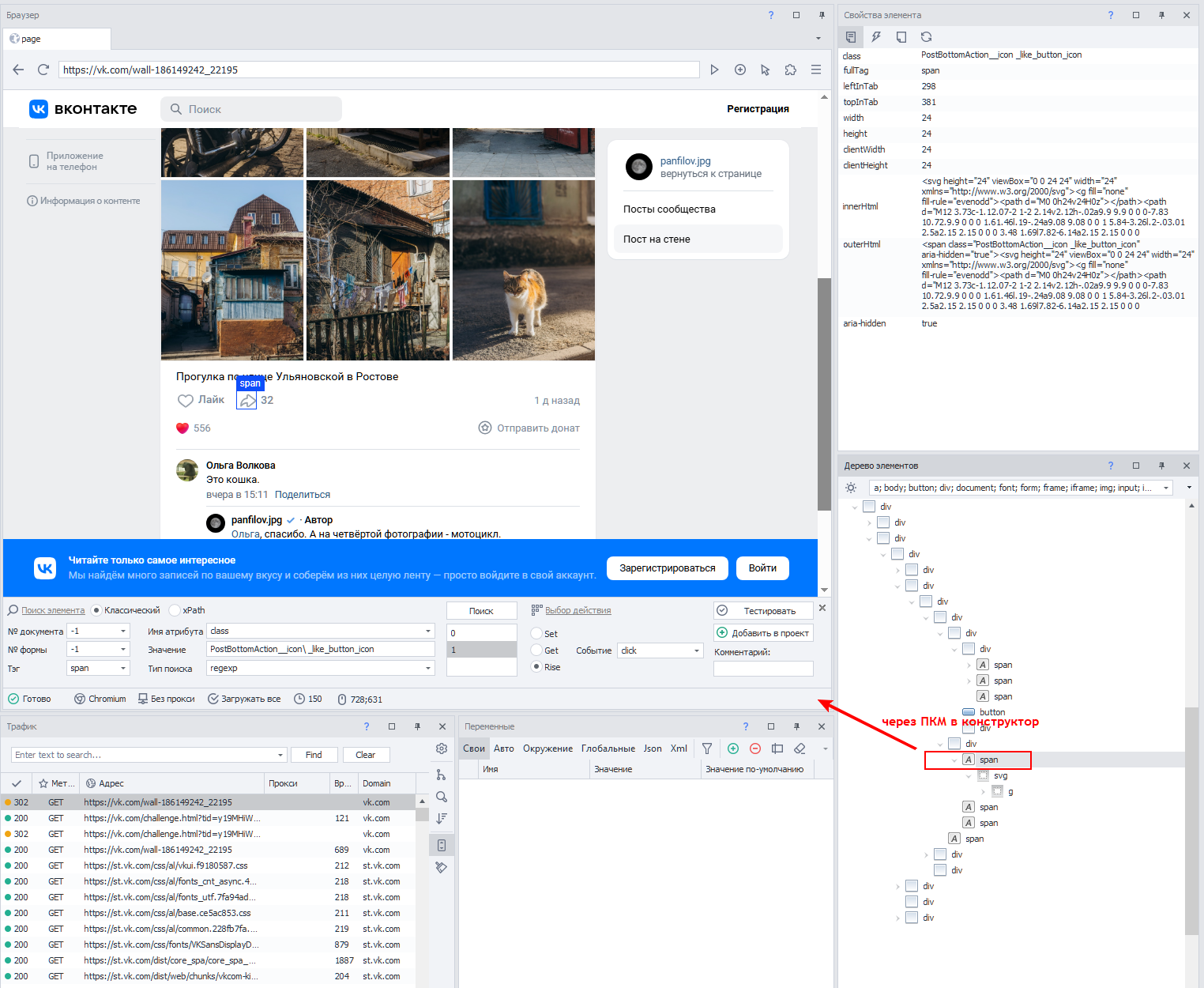

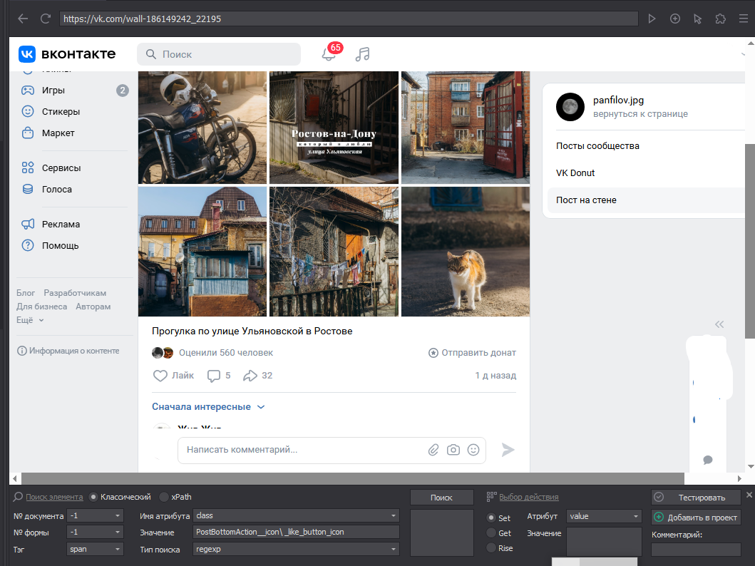

Получилось отправить в конструктор кнопку репоста, но в 2 приема, как бы.
Включаем по ПКМ режим 'Следовать за курсором', ловим элемент мышью, 'выделяем' синей рамкой элемент svg, затем выключаем режим следовать за курсором, но аккуратнее, чтобы выделение рамкой не скинулось и выделяем в 'Дереве элементов' span (на один шаг выше от svg) и отправляем этот span в конструктор действий по ПКМ.
PS: Либо 'Исследуем' счетчик репостов и в 'Дереве элементов' передвигаемся по шажкам вверх к span и его отправляем в конструктор.

Не знай как у вас получилось найти span кнопки репоста, но у меня не получается. Перетыкал возле его все уже :D
Даже скопировал ваше значение PostBottomAction__icon\ _like_button_icon не помогло (Через кубик ZB делаю, если это инф еще поможет

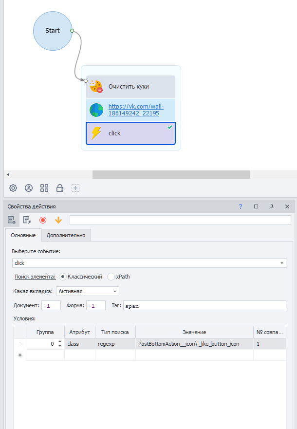

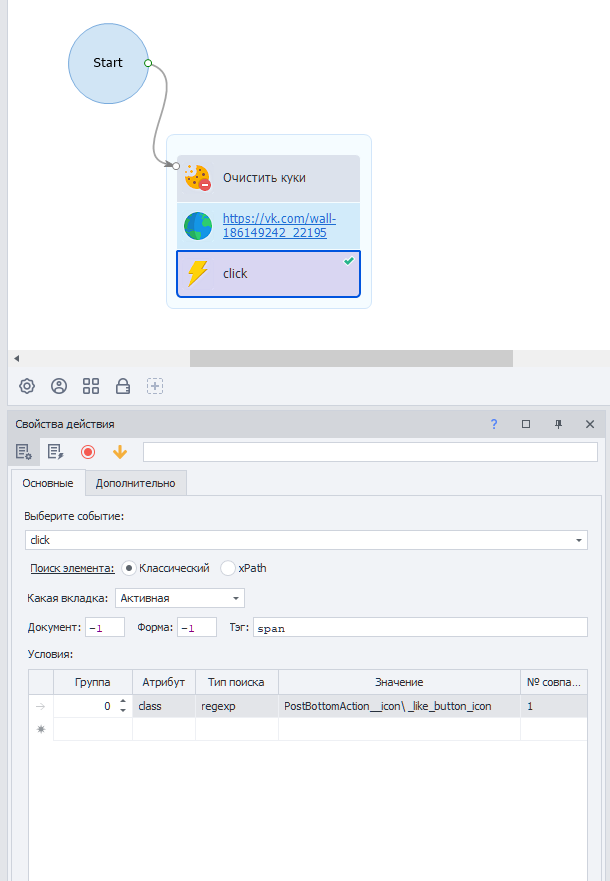

Вот такой кубик у меня получился, создал его из Конструктора действий.
Приложил проект с этим кубиком. Можете его скопировать к себе в проект и проверить.
Факт использования ЗБ не должен мешать, по идее.

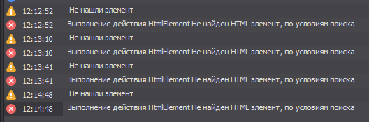

Ваш проект запустил, даже курсор мышки не появился (функцию эмуляции мышки включена)
14:44:44 Выполнение действия HtmlElement Не найден HTML элемент, по условиям поиска
14:45:01 Не нашли элемент

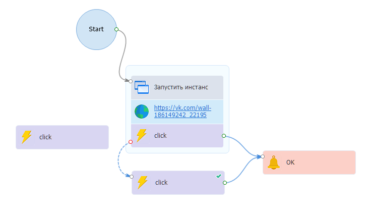

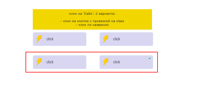

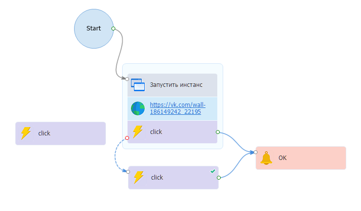

Да, в Интеграции ЗБ меняется верстка, у этого span нет class или другого удобного атрибута именованного статикой.
Попробуйте такой вариант - приложил проект.
Оба кубика у мня работают, но я каскадом их соединил на всякий случай.

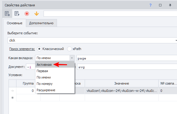

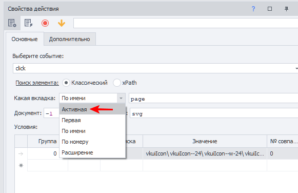

PS: Если вы работаете в доп. вкладке и имя ее не 'page', то в кубиках поставьте привязку к Активной вкладке.

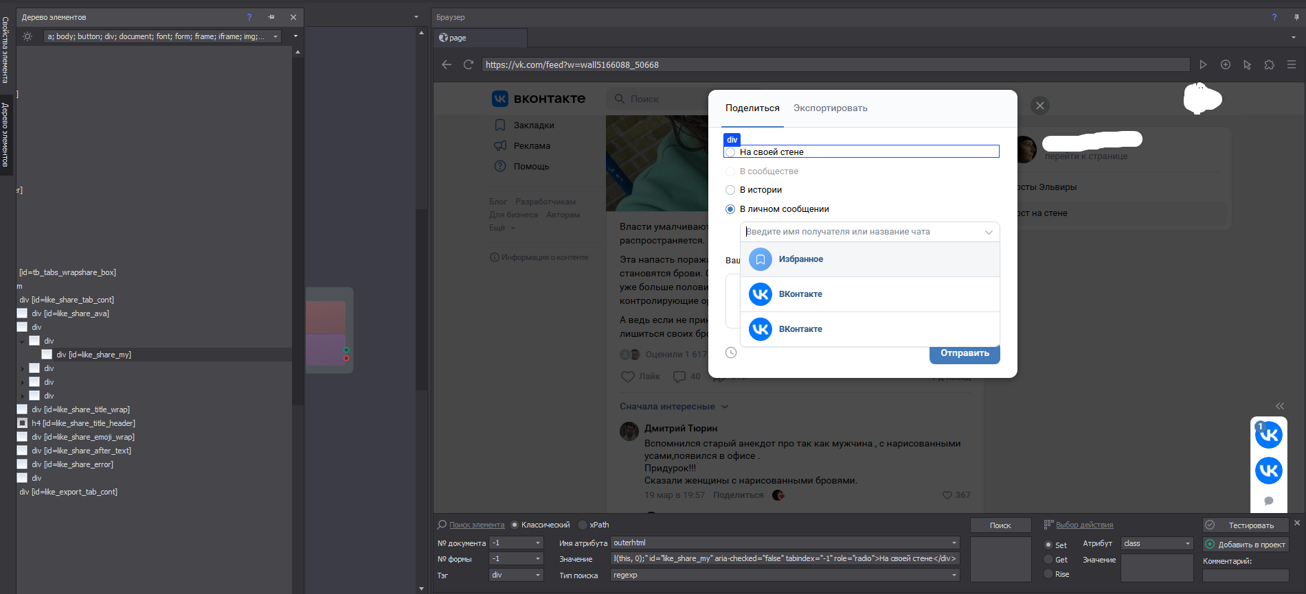

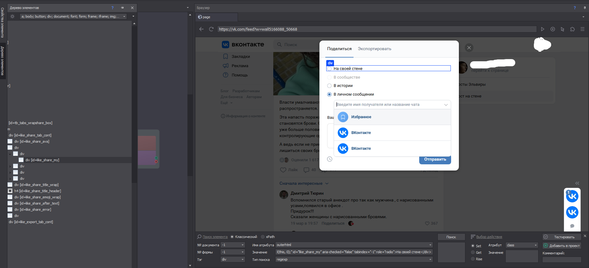

Получилось, но я пошел дальше, делать, репост на свою страницу
Нужно нажать "На своей стене" а потом "Поделиться постом" и тут снова 1 этапе же. Даже уже "следовать за курсором" использовал...
Не помогло. И код у кнопки есть, а все равно не хочет. Можете показать куда тыка и вставлять в такие незаметные кнопки

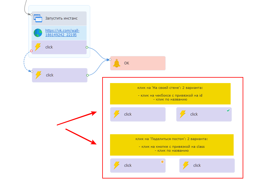

Приложил проект.
140505
