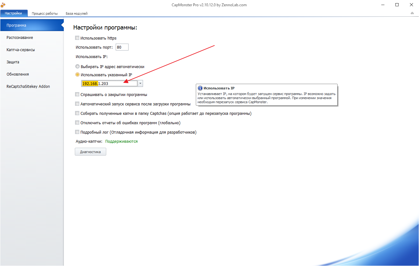

А на каком IP запущен CapMonster?
пробовал и такой вариант,выбирал ип сервера,на котором запущен КМ, и этот ип вставлял в настройки зенки на другом серваке,(так же пробовал ставить галку хттпс), плюс пробовал 127.0.0.5 ип юзать,дабы избежать такой вероятности
Надо и в настройках КМ выбрать IP сервера и в hosts прописать IP сервера. Если сервер за роутером, нужно сделать проброс портов, чтобы принимались капчи.

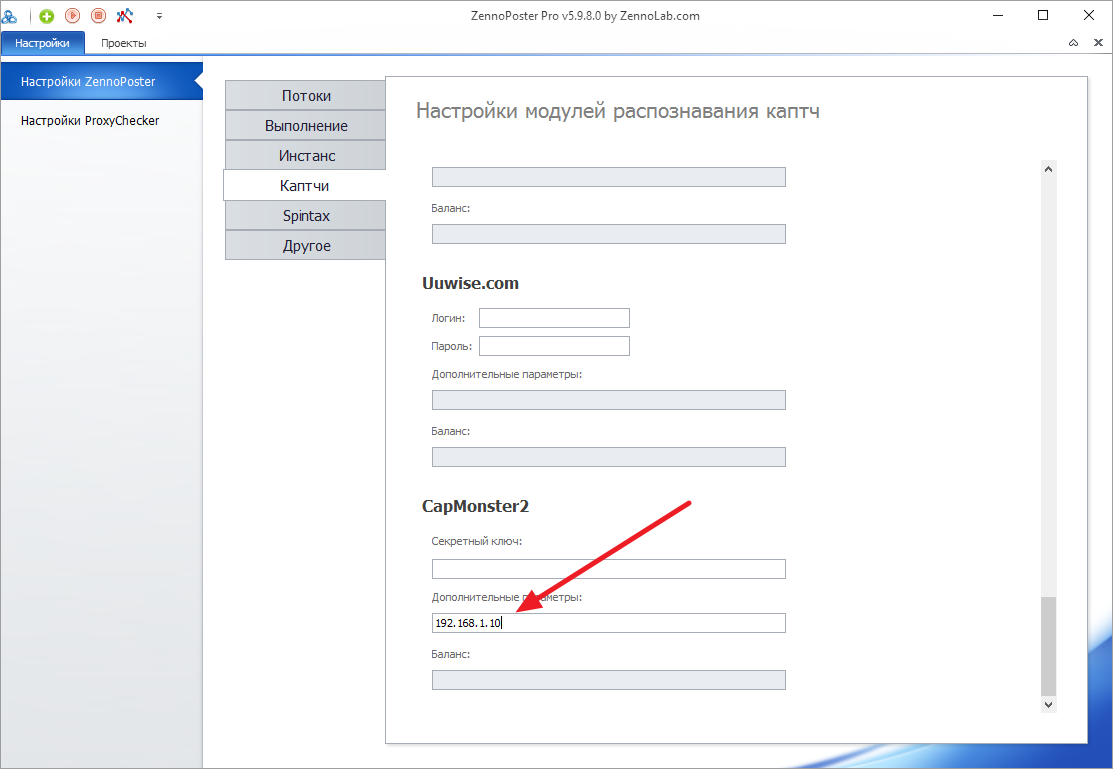

У вас отправка капч из ZennoPoster на удаленном ПК?
В настройках CapMonster выберите IP-сервера.
В настройках ZennoPoster пропишите IP-сервера в доп. параметрах
Для решения капч в зеннопо выберите модуль CapMonster2.dll
