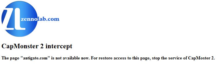

На другом пк прописал hosts как в инструкции. Зашёл для теста через браузер на ip, там пишет "CapMonster 2 intercept..."
Но CapMonster не получает каптчи от KeyCollector с другого ПК. Хотя в браузере пишет "CapMonster 2 intercept", hosts для сервиса прописан. Каптчи не приходят.

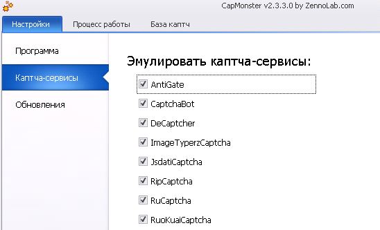

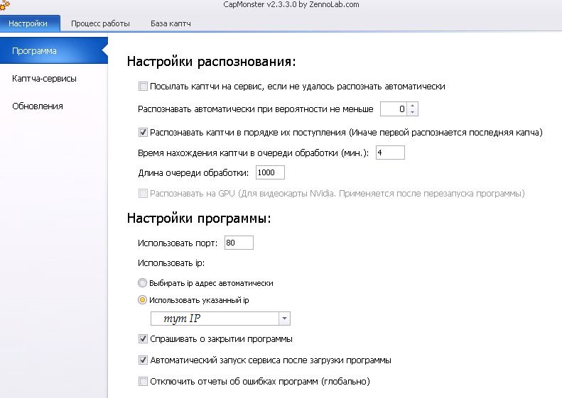

1) На сервере установлен CapMonster, настройки - порт 80, IP внешний (выделенный ip, который выдаёт провайдер), поставлены галочки на сервисы и запущен сервер через кнопку старт.
2) На ноутбуке прописан hosts для сервиса antigate.com, при пинге antigate.com - пинг идёт на мой сервер. При открытии с ноутбука ip в браузере - открывается CapMonster 2 intercept

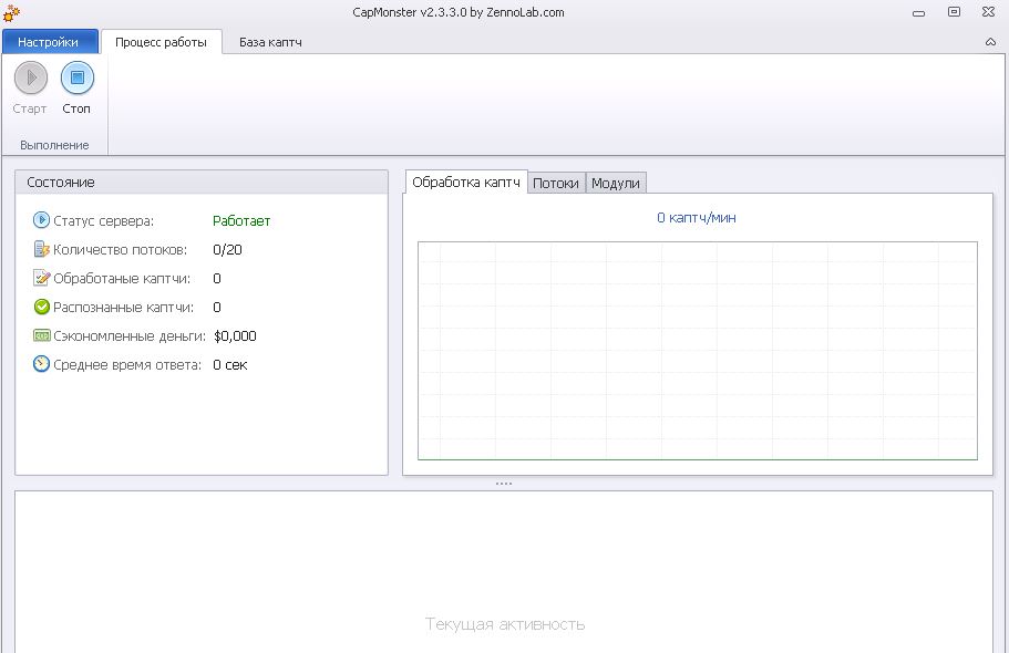

3) В KeyColletor на ноутбуке сервис antigate.com уже был настроен - через него сервис antigate.com работает, но когда меняю только hosts для antigate.com на IP сервера - каптчи не отправляются. Их не видно в статистике CapMonster2.

1) От чего это может быть? Ведь с ноутбука пинг идёт и при открытии в браузере как сервиса так и ip - открывается CapMonster 2 intercept. Брандмауэр на сервере отключил.
2) Есть ли программа - эмулятор каптчи, например которая эмулировала бы отправку каптчи на ноутбуке и писала где затык? А то в KeyCollector уже выставил всё что только можно в настройках, убрал задержки и тд - каптчи идут редко, нужно долго ждать чтобы пошли каптчи, долго эксперементировал вчера с разными IP и портами на сервере, пропиской в hosts на ноутбуке. В итоге ничего не выходит. Пинг есть, в браузере сервис открывается. А каптчи не отправляются. В программе на сервере их не видно. Всё по нулям.

Может сервер не разрешает приём картинок (каптч) брандмауэр отключил полностью, что ещё может мешать? На ноутбуке то в браузере открывается CapMonster 2 intercept

Ставил эмулировать только Antigate в настройках - не помогает.
Когда на ноуте открываете antigate.com что показывает?

netstat -an
У меня показывает:
TCP ИП СЕРВЕРА:80 0.0.0.0:0 LISTENING
Это правильно?
Или должно быть:
TCP ИП СЕРВЕРА:80 127.0.0.1:80 LISTENING
И как сделать чтобы никто кроме меня потом доступ не имел? Можно ли указать также ключ антигейта или что-то подобное?
Так ведь получается любой может себе в hosts мой IP сервера прописать?
У меня показывает:
Это правильно?
Или должно быть:
Все правильно
Да, пока любой может, но в ближайшее время сделаем обязательную установку ключа. Спасибо что подсказали.

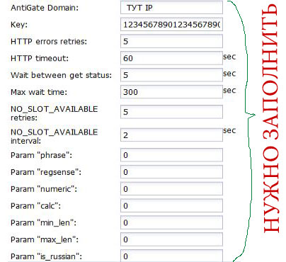

Вот для апарсера обязательно прописывать HTTP Timeout и тд. Так как каптча в KeyCollector была очень редкой - перешёл тестить на апарсере, а там обязательно нужно прописывать HTTP Timeout и другие настройки. Как-то получилось так, что они прописаны не были. Но сервис антигейта работал и без них. А вот CapMonster без них чего-то каптчу не принимал. Вот настройки, при которых всё ок работает через апарсер:
nuaru, оргомное спасибо за помощь. И извиняйте что так вышло :ah:
