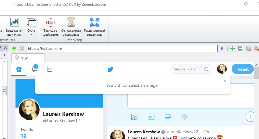

M maxim.gutareff Пользователь Регистрация 27.01.2018 Сообщения 246 Благодарностей 18 Баллы 18 02.06.2019 #1 Выдает: Вы не выбрали изображение. Это происходит даже если делать руками в Проект Майкер. С картинками все норм. Файл шаблона: https://yadi.sk/d/qPxtsBCSYVhg9Q
Sergodjan Administrator Команда форума Регистрация 05.09.2012 Сообщения 19 516 Благодарностей 8 703 Баллы 113 02.06.2019 #2 maxim.gutareff сказал(а): Выдает: Вы не выбрали изображение. Нажмите, чтобы раскрыть... Попробуйте выполнить спец. преференс, по рекомендации из этого поста: https://zennolab.com/discussion/threads/ne-zagruzhaet-video-v-gruppu-facebook-v-obychnom-brauzere-vse-normalno.40060/#post-307195 C#: instance.SetBrowserPreference("media.wmf.enabled", true); Все работает, вот результат: Реакции: Astraport, maxim.gutareff и LightWood

M maxim.gutareff Пользователь Регистрация 27.01.2018 Сообщения 246 Благодарностей 18 Баллы 18 03.06.2019 #3 sergodjan66 сказал(а): Попробуйте выполнить спец. преференс, по рекомендации из этого поста: https://zennolab.com/discussion/threads/ne-zagruzhaet-video-v-gruppu-facebook-v-obychnom-brauzere-vse-normalno.40060/#post-307195 C#: instance.SetBrowserPreference("media.wmf.enabled", true); Все работает, вот результат: Посмотреть вложение 39411 Нажмите, чтобы раскрыть... Огромное спасибо. Кубик не пришлось пересоздавать. Только код добавил и обновил страницу. Реакции: Sergodjan

Sergodjan Administrator Команда форума Регистрация 05.09.2012 Сообщения 19 516 Благодарностей 8 703 Баллы 113 03.06.2019 #4 maxim.gutareff сказал(а): Огромное спасибо. Кубик не пришлось пересоздавать. Только код добавил и обновил страницу. Нажмите, чтобы раскрыть... Странно, у меня старый кубик не заработал, но может быть перепутал, пока копался с этим кубиком. Отлично!
