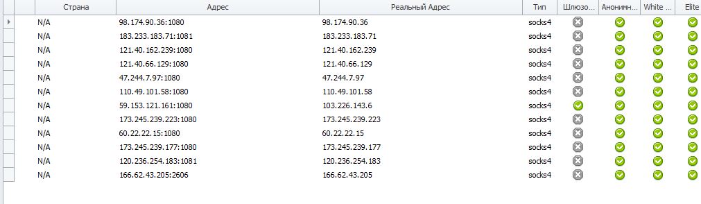

Здравствуйте, в целом прокси-чекер работает и все устраивает, но проверка на страну не работает.
В чем может быть беда?
Просто тип страны - N\A.

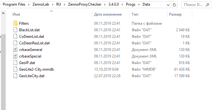

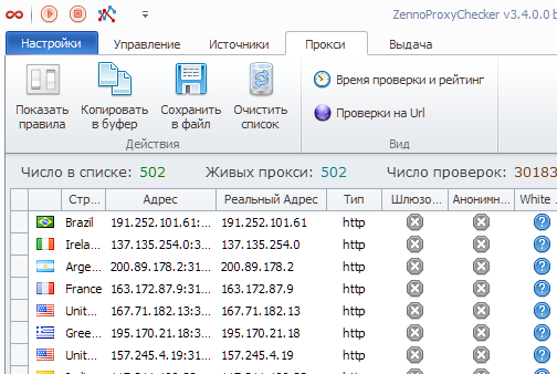

Проверил на версии 3.4.0.0 - все отлично:
43834
Здесь C:\Users\<ИмяУчетки>\AppData\Roaming\ZennoLab\ProxyChecker\3\Data
Есть файлы GeoLite2-City.mmdb и GeoLiteCity.dat и какой у них размер?

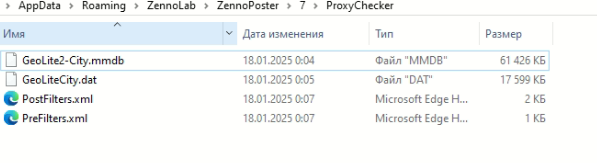

Попробуйте подсадить:
Нужно очистить старый список живых прокси, выгрузить программу,
распаковать архив в папку C:\Users\<ИмяУчетки>\AppData\Roaming\ZennoLab\ProxyChecker\3\Data

Сегодня приобрёл программу, при первом запуске также не было стран, файл GeoLite2-City.mmdb отсутствовал. Загрузил его отдельно - страны появились

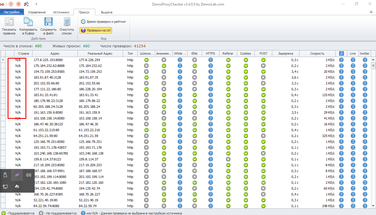

У кого нибудь ещё есть такая проблема? Страна - N/A? Раньше всё работало отлично.
47639
19 458
8 684
Попробуйте выполнить все рекомендации, начиная отсюда:
Возможно при авто-обновлении базы произошла ошибка и база обнулилась.
