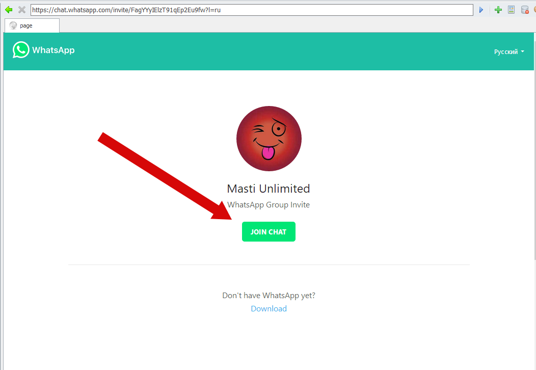

Здравствуйте! Пишу шаб на C# под Whatsapp, у меня возникла проблема с кликом по кнопке "Join chat", мне нужно вступить в чат. При клике по кнопке ничего не происходит, я так понимаю здесь что-то связано с работой javascript. Подскажите пожалуйста, как обрабатывать такие моменты когда кнопка подвязана на javascript? Как заставить клик корректно отработать?
