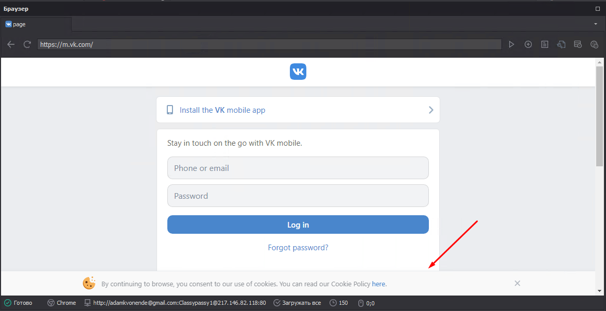

Внизу окна рандомно появляется подсказка «про использование Cookies», из-за чего клик не попадает на нужную кнопку. Эмуляция мыши (иногда) кликает по подсказке вместо клика по элемету с кнопками:

А вот так нужную кнопочку закрывает всплывашка:
56884

Как вы уже поняли, по зеленой кнопочке, как раз и нужно кликнуть... Но ее не видно)
