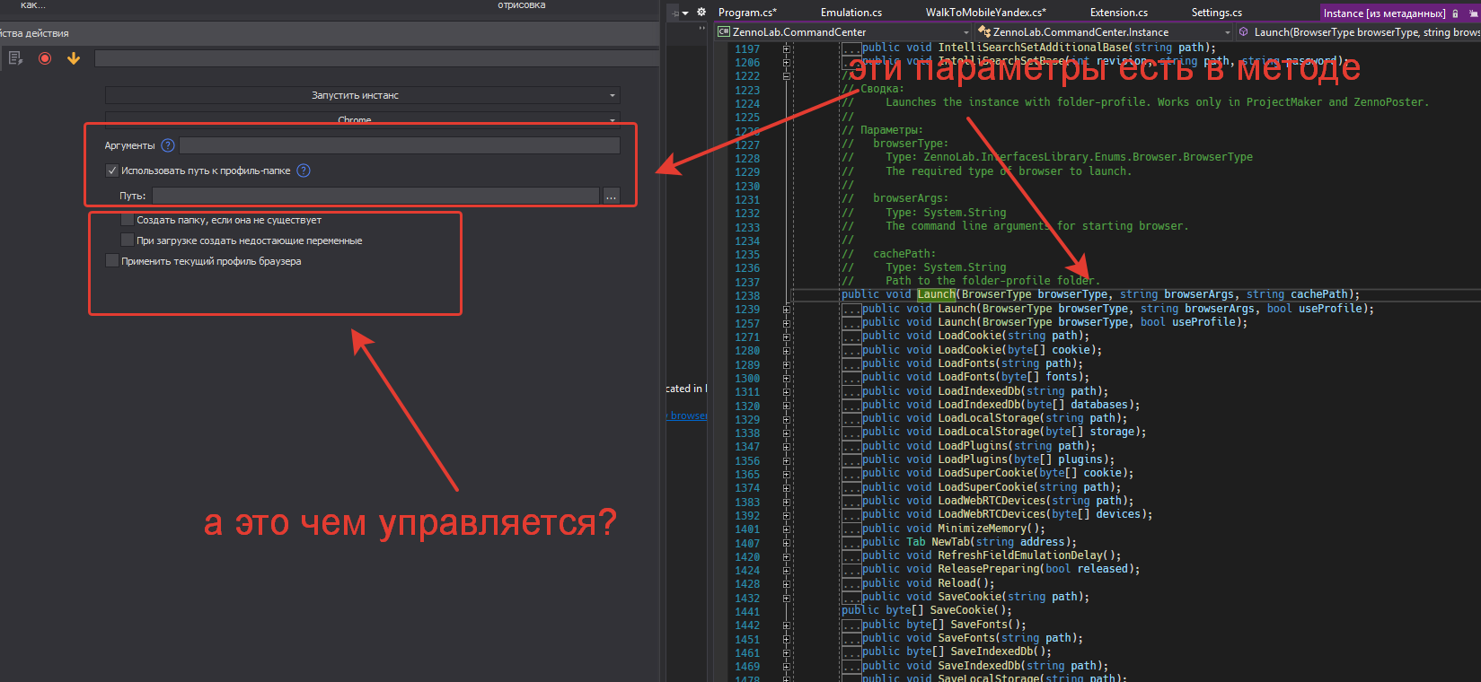

@nicanil подскажи пожалуйста по методу который ты выше привел как пример! Пытаюсь из кода работать с профиль-папкой и что-то не могу найти недостающие параметры

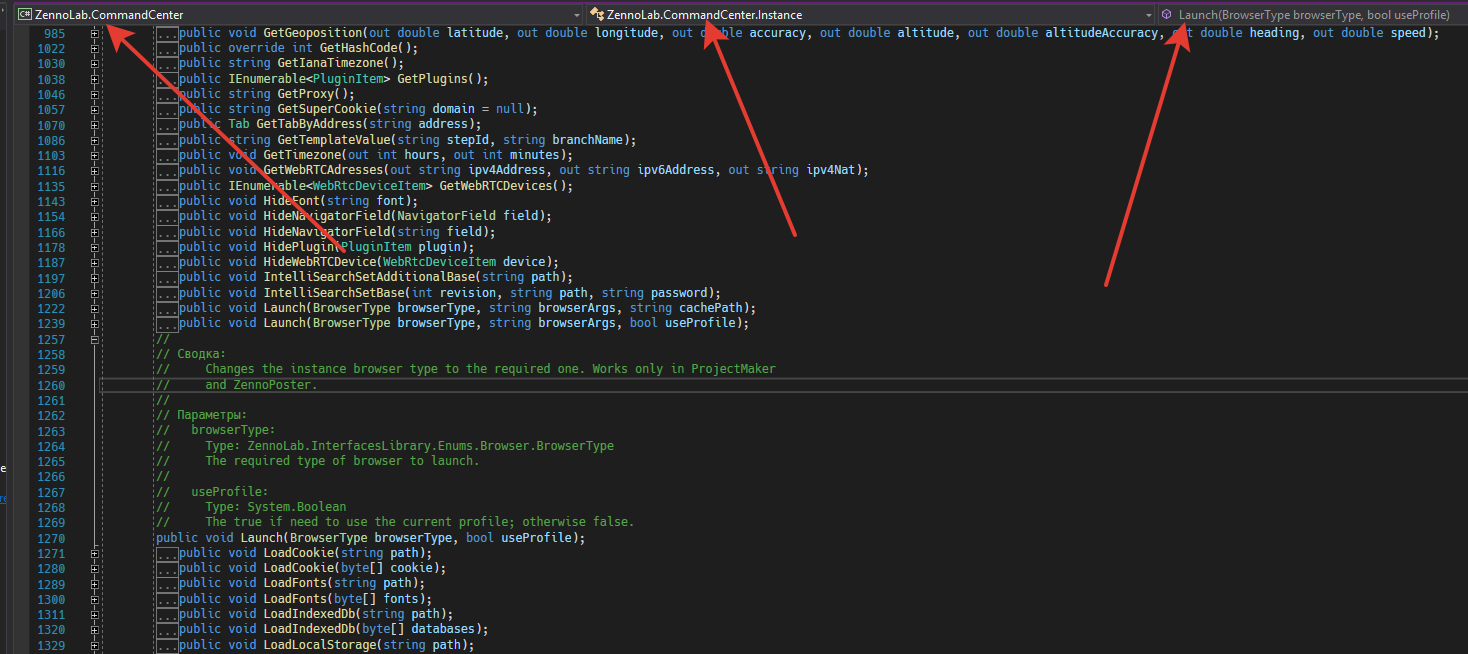

я в коде вижу метод для работы с профиль папками,
модератор приводит код на C# для работы с профиль папкой
75518
чтобы сложился пазл мне не хватает 3 переменных :-) .
Поэтому мне не понять, почему это нельзя из С# работать напрямую.
Есть ощущение что у них метод
public void Launch(BrowserType browserType, string browserArgs, string cachePath);
обернут просто чем-то еще другим, вот и всё, но это не точно.
А скриншот c правой стороны это твой кот или это какая-то документация ?
Для работы с профиль-папками из C# доступен только метод запуска инстанса с указанием пути этой самой папки.
instance.Launch(ZennoLab.InterfacesLibrary.Enums.Browser.BrowserType.Chrome, "", project.Directory+ @"\профиль папка");
Но даже этот метод надо использовать осторожно - в работе профиль-папок тестировался только стандартный экшен.
Управлять отмеченными на скриншотах опциями (по крайней мере на сегодня, ZP 7.4.0.0) нельзя.
Реакции: djaga и p-sergei
