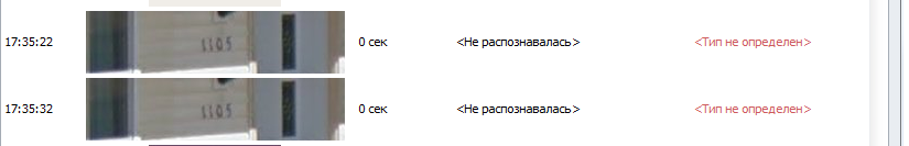

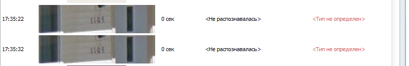

И еще ошибка с простыми цифровыми каптчами:
На данный момент 0% успешно распознанных. Имеется ввиду не просто распознанных, а корректно распознанных.

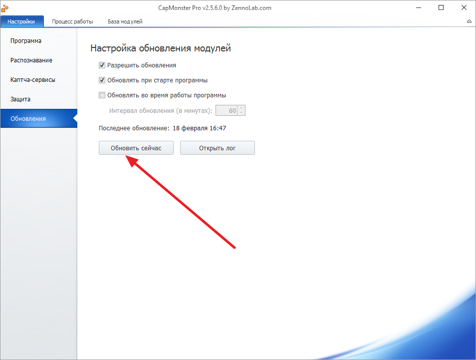

При добавлении вручную могут возникнуть проблемы. Если запустить обновления? Модули не добавляются?
Тут не в модулях дело. Мне софт нужен был для программы Xneolinks. Все работает корректно. Даже удалось распознать 7 каптч. А остальные не распознает (почти все) или распознает криво (порядка 70 штук). Отправлено в Капмонстер было 1400 каптч.
Суть в том, что софт не знает такие каптчи, которые мне нужны для распознования.
