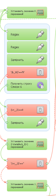

вот это
пытался превратить вот в это, чисто в учебных целях, найти надо [TEXT_KEYMINI_350_R], думаю ошибка не в регулярке, а в цикле
// Получаем контент локальной переменной и ложим в перемнную content
string content = project.Variables["dom__2"].Value;
// список с 0 и 1
var list = project.Lists["Список 6"];
project.Variables["vr__1"].Value = "0";
string regex;
int vr__2;
Random rnd=new Random();
//Тут создаём нужное условие
for(;;-) {
regex = @"(?<=\[TEXT_KEYMINI_).*?(?=\])"; вот это находит через раз
project.Variables["b_13"].Value = Regex.Match(content, regex).Value;
regex = @"(?<=_).*";
project.Variables["b_18"].Value = Regex.Match(project.Variables["b_13"].Value, regex).Value;
if (project.Variables["b_18"].Value == "R")
project.Variables["b_13"].Value = project.Variables["b_13"].Value.Replace("_" + project.Variables["b_18"].Value,"");
vr__2 = rnd.Next(0, list.Count);из списка берем рандомное число 1 или 0, по другому чет не получается нормально
if (project.Variables["b_18"].Value == "R") {
if (vr__2 == 0) {content = content.Replace("[TEXT_KEYMINI_" + project.Variables["b_13"].Value + "_R]",""); }возвращаемся в начало цикла (думаю где-то здесь ошибка)
else {project.Variables["vr__2"].Value = project.Variables["b_13"].Value; }}
if (project.Variables["vr__2"].Value == "") { return null; }выходим по пунктирной из кубика
else {project.Variables["b_17"].Value = "0"; project.Variables["dom__2"].Value = content; break;}выходим из цикла и из кубика

короче выходило по этой строке if (project.Variables["vr__2"].Value == "") { return null; }
но как сделать правильно эту часть? не через goto Link;
if (vr__2 == 0) {content = content.Replace("[TEXT_KEYMINI_" + project.Variables["b_13"].Value + "_R]",""); goto Link;}
вот она
