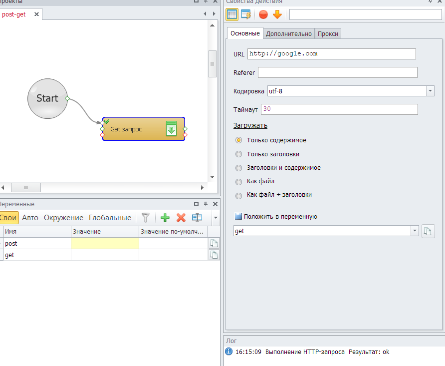

Проблема схожа с:
http://zennolab.com/discussion/threads/ne-rabotajut-get-i-post-zaprosy-zp-demo.15479/
Суть: при попытке Post/Get запроса через стандартный кубик в PM в лог PM пишет OK, Но переменная с результатом пустая, проверял на другом компе - все работает
Windows 10 64 bit
ZennoPoster Pro 5.9.8.1 RU
- Ставил проксимитрон, пускал GET/Post через него - в логе пусто,ничего не улетает, но если предварительно установить прокси кубиком и открыть любой урл, лог прокиситрона все показывает
- Файервол с антивирусом отключал - не помогает
- Все версии .NET* установлены:
Versions of. Net Framework:
.Net Framework 2.0
.Net Framework 3.0
.Net Framework 3.5
.Net Framework 4.0 Client
.Net Framework 4.0 Full
Additional software:
Visual C++ redistributable 2008: Installed
Visual C++ redistributable 2010: Installed
- в nonCriticalErrors.txt:
2017-10-31 16:01:35.3160|Error in loading Chilkat dll|System.IO.FileNotFoundException: Не удалось загрузить файл или сборку "ChilkatDotNet4-32.dll" либо одну из их зависимостей. Не найден указанный модуль.
в System.Reflection.RuntimeAssembly._nLoad(AssemblyName fileName, String codeBase, Evidence assemblySecurity, RuntimeAssembly locationHint, StackCrawlMark& stackMark, IntPtr pPrivHostBinder, Boolean throwOnFileNotFound, Boolean forIntrospection, Boolean suppressSecurityChecks)
в System.Reflection.RuntimeAssembly.nLoad(AssemblyName fileName, String codeBase, Evidence assemblySecurity, RuntimeAssembly locationHint, StackCrawlMark& stackMark, IntPtr pPrivHostBinder, Boolean throwOnFileNotFound, Boolean forIntrospection, Boolean suppressSecurityChecks)
в System.Reflection.RuntimeAssembly.InternalLoadAssemblyName(AssemblyName assemblyRef, Evidence assemblySecurity, RuntimeAssembly reqAssembly, StackCrawlMark& stackMark, IntPtr pPrivHostBinder, Boolean throwOnFileNotFound, Boolean forIntrospection, Boolean suppressSecurityChecks)
в System.Reflection.RuntimeAssembly.InternalLoadFrom(String assemblyFile, Evidence securityEvidence, Byte[] hashValue, AssemblyHashAlgorithm hashAlgorithm, Boolean forIntrospection, Boolean suppressSecurityChecks, StackCrawlMark& stackMark)
в System.Reflection.Assembly.LoadFrom(String assemblyFile)
в Global.Variables.CurrentDomain_AssemblyResolve(Object sender, ResolveEventArgs args)
- Пробовал удалять/инстлить Зенку, не помогает, файл ChilkatDotNet4-32.dll есть
