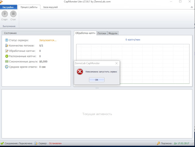

Не работает кап2 lite сижу уже 6 час.
  • Автор темы Автор темы amt7777
amt7777
05.09.2015
69
Отписался в поддержку увы не знаю графика работы поэтому еще тут создам тему.
Меняю порт выдает такую ошибку, порт заменял на 89.
Стандарный порт запускается но каптчи не приходят. не с зенки не с другой программы.

Что-то блокирует запуск сервиса CapMonster. Проверьте антивирус и фаервол возможно они блокируют. Антивирус нужно выгрузить полностью при запуске. Также убедитесь, что у вас полные права администратора.

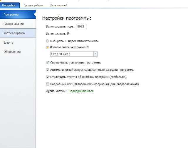

Попробуйте указать в ручную какой IP слушать.

А если порт поменять у СМ скажем на 8083?
Реакции: amt7777

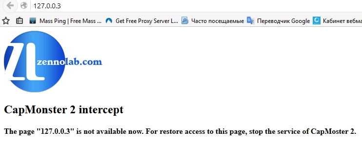

CapMonster 2 intercept
The page "192.168.222.1:8083" is not available now. For restore access to this page, stop the service of CapMoster 2.

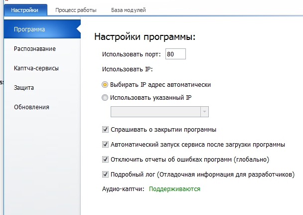

Пробовал на 80, таже история. Пишет баланс "пусто" р. Запускается но каптчи не приходят, потоков 0. С софта не уходят.
Т.е ошибка не выдается, что невозможно запустить сервис? В хосте прописан новый порт?
Реакции: amt7777
Да прописан порт 8083 и айпи в ручную заданный. Только потоки не ловит. запустился и молчит.

заработала на настройках 192.168.222.1:8083
в настройках софта сменен порт с 80 на 8083

5. Сменил порт на 8083 и айпи указать в ручную.

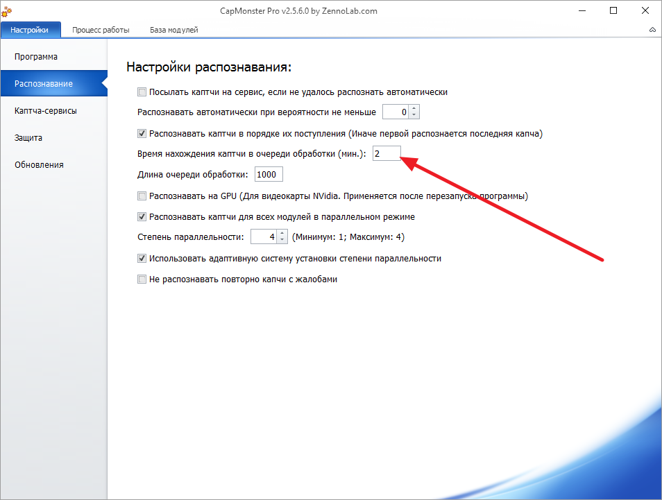

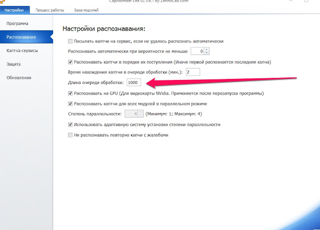

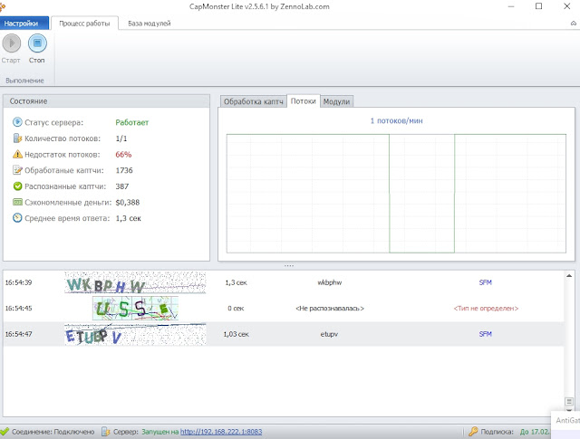

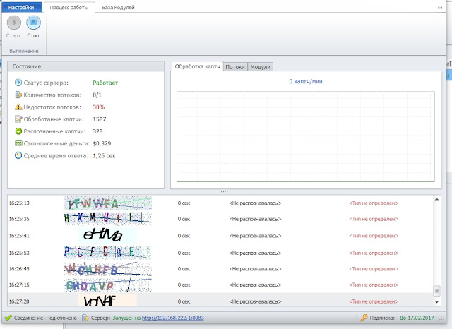

Лайт версия в один поток... Возможно капчи просто не успевают распознаваться. . По умолчанию капча будет держаться в очереди не более 2-х минут, потом вернется как не распознаная.
Реакции: rostonix и amt7777
Да на 5 переходить буду потому как 1го мало. Возможно из за очерди остановилась потому что галка стоит же разгадывать по очереди.
Пропадает поток думаю из за того что переваливает за недостаток потоков! Т. идет идет потом бах очередь и все он тухнет.

Можно увеличить время нахождения капчи в очереди. Но вообще лучше отправлять капчи в 1-2 потока.
Реакции: amt7777
будет выдавать ошибку? или сбрасывать?
Ошибки не будет, капча постоит 2 минуты в очереди, а потом в общих результатах отметится как нераспознанная, что у вас и происходило.
Реакции: amt7777
