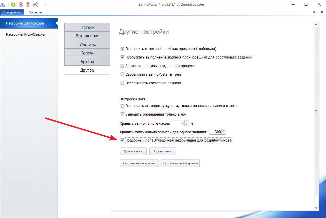

Включите подробный лог в настройках программы, повторите проблему и сделайте диагностику (Diagnostic.exe в папке программы). Пришлите нам полученный report.zip.

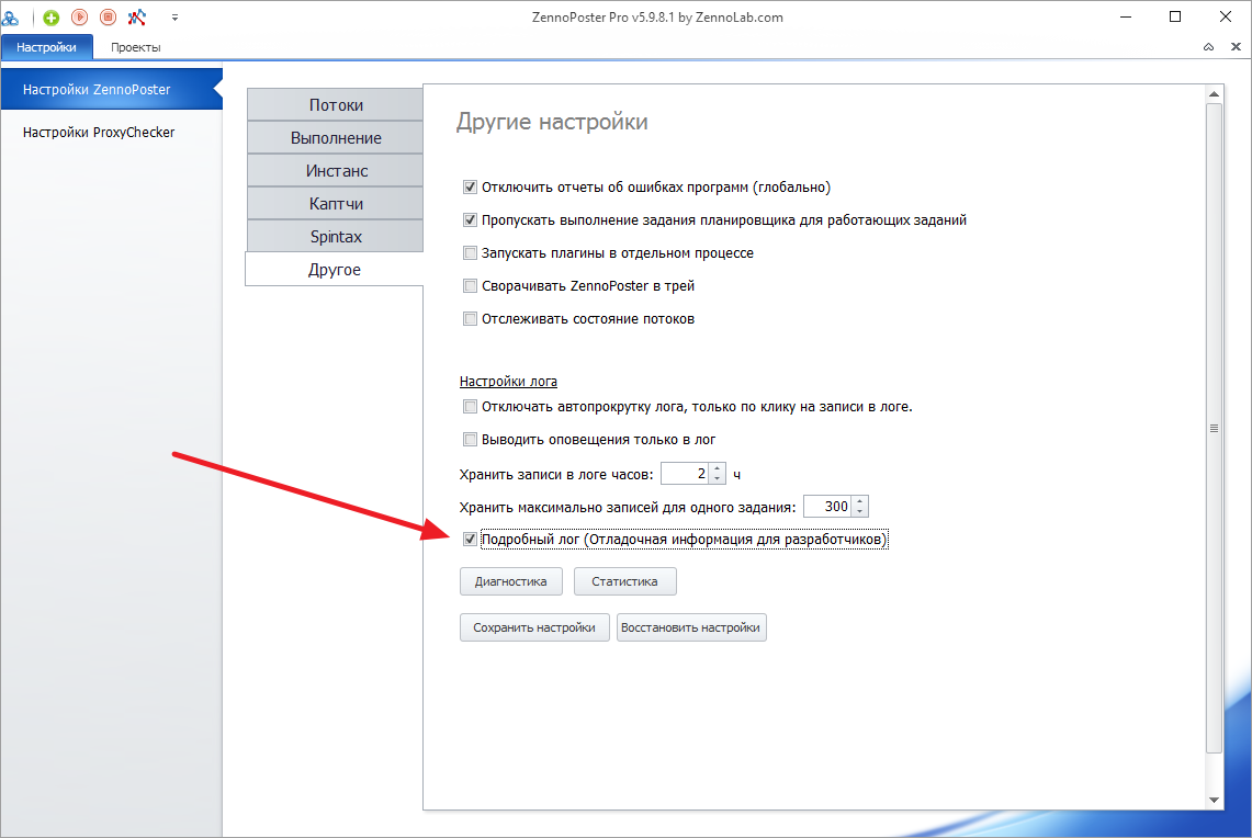

1. Включил подробный лог
