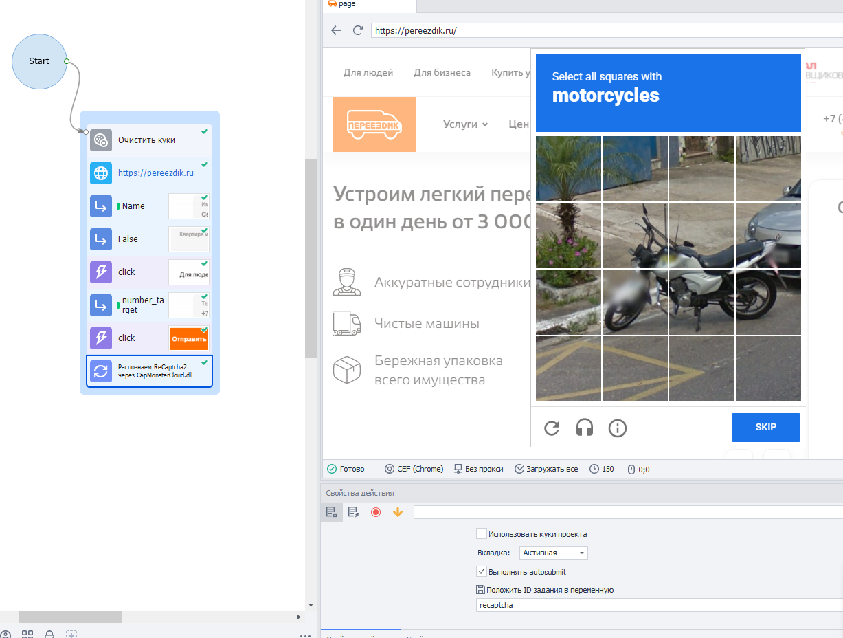

Добрый день, не подскажите почему капчу не разгадывает, вроде пишет что все разгадало, деньги списывает, но ничего не происходит. Посмотрел видео в ютубе, так и не нашел нормального объяснение, а на форуме тяжело искать нормальную информацию не пойму просто вроде элементарное действие.

Попробовал реализовать через расширение, но оно почему-то не разгадывает, что нужно дальше сделать кто нибудь может подсказать? Оно вроде бы разгадывало, но сейчас стопорнулось.

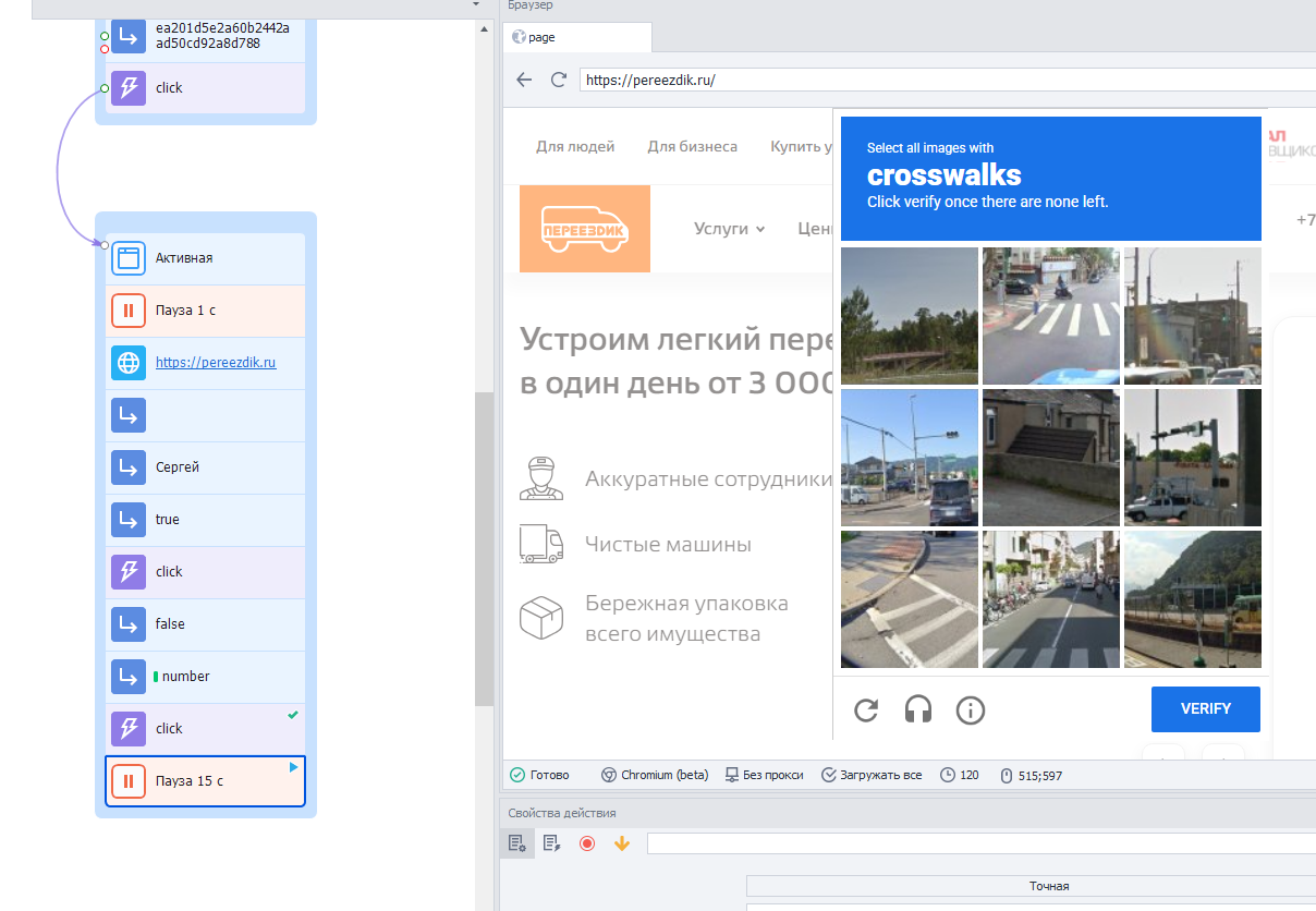

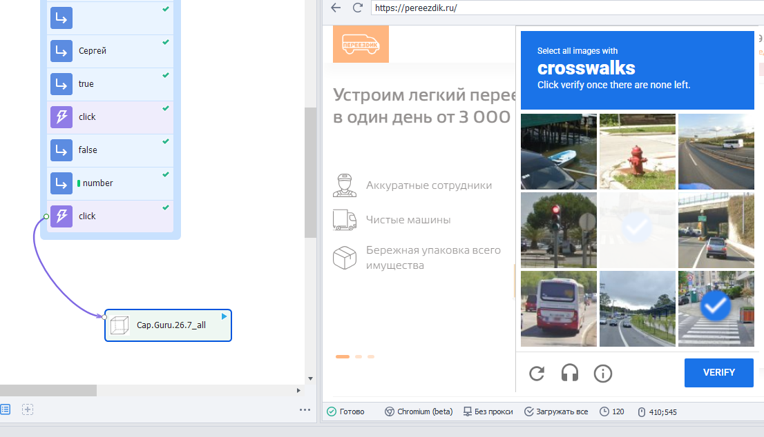

Я пробывал два варианта, самый основной который встроен в зп, и также через расширение, оно работает 1 раз и 30, или при запуске) решает как надо, но бывает что капча появляется много раз снова, короче не работает. Один человек написал в личку в тг и сказал про этот модуль, и он сработал как надо.

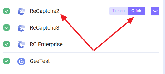

Здравствуйте.
Кубик решает рекапчу через сайткей и подстановку токена, по картинкам он не кликает.
Не пробовали решать капчу в расширении кликами?
